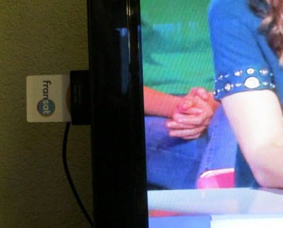

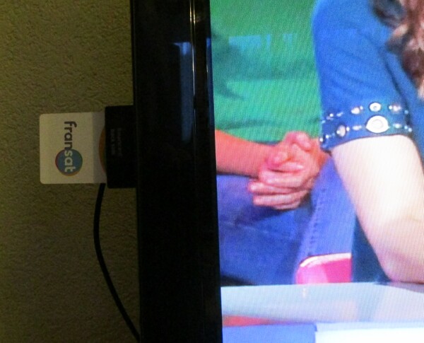

Oui ca fonctionne, mais faut le bon deco ou le module PCMCIA vendu par Fransat qui va bien.... ou un autre mais avec le bon firmware :mrgreen:
