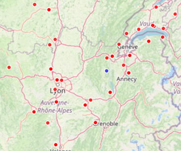

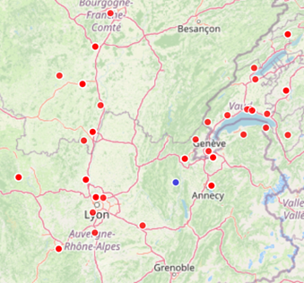

Messagepar Senuphile » 10 Mai 2026 10:47
Tests au massif du grand Colombier avec portable/clé SDR/antenne dans le sac pour faire tourner AbracaDABra:
L'accès en voiture au sommet était bloqué une partie de la journée pour une course cycliste.
De Juin à Septembre, la descente coté Culoz est réservée aux cyclistes le 2ème Samedi du mois.
Comme d'habitude, je ne teste pas la qualité du signal audio mais seulement la détection des multiplex.
Donc d'abord au point de vue de l'Hergues(1425m):
Vu 783 fois
Tableau AbracaDABra des multiplex joint
https://drive.google.com/file/d/1z4Av725g1JptgextHHkbKHGLIqKrZfkI/view?usp=sharing
67 lignes soit 21 multiplex indépendants au total.
Excellent: les multiplex suisses sont dans la base de données
Puis en fin d'après midi, au parking sommital du Grand Colombier (1501m)
Vu 783 fois
https://drive.google.com/file/d/1o0lXM_ckKKOTTeJFIu0SxeBdtp1El0iK/view?usp=sharing
62 lignes soit 17 multiplex indépendants au total

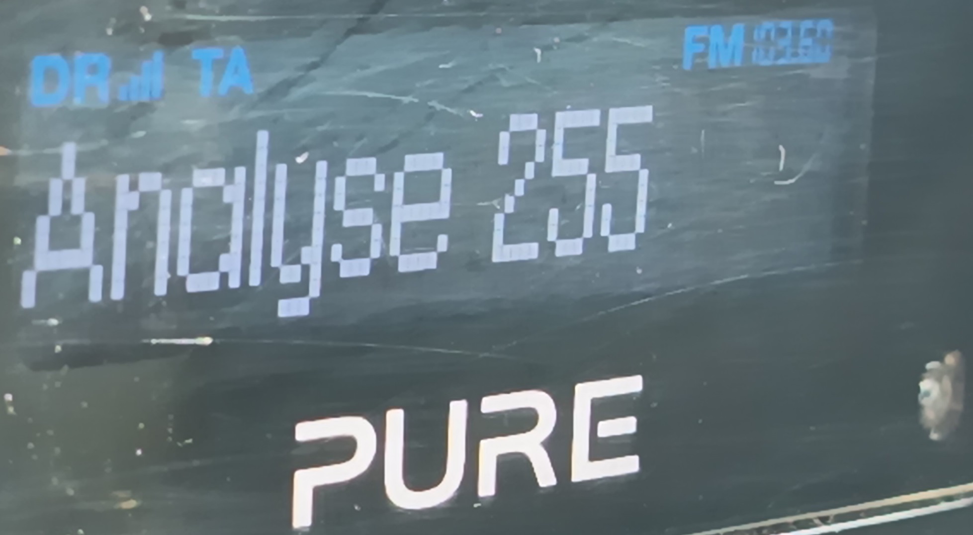

Et le nombre de programmes correspondants correspond bien au «255» affiché par le Highway200 dans la voiture
j'ai utilisé l'antenne DIY de la voiture pour le test AbracaDABra.
Highway200@255Reduit.jpg -->
Highway9Mai2026
Quelques remarques:
- ce n'est pas depuis le site le plus élevé que l'on accroche le plus de multiplex
- Depuis le site le plus au Sud (Colombier) on accroche statistiquement des sites plus au Nord (rien en dessous de St Etienne)
que depuis le point de vue de l'Hergues qui est 4km plus au Nord.
- Impossible de recevoir simultanément les multiplex Grenoblois depuis Montaud et les multiplex émis entre Bourgoin et La tour du Pin (Ruy-Montceau)
- la protection contre le 12A de Valence semble bien assurée, le 9A-Etendu est limite: il est reçu au point de vue de l'Hergues mais pas au Colombier.
- je découvre des sites de faible puissance suisses, il n'y a pas que des émetteurs de forte puissance.

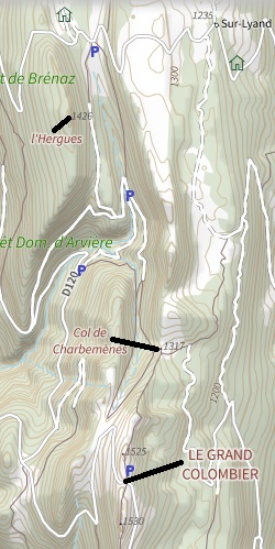

EDIT: Carte du site
Vu 743 fois
