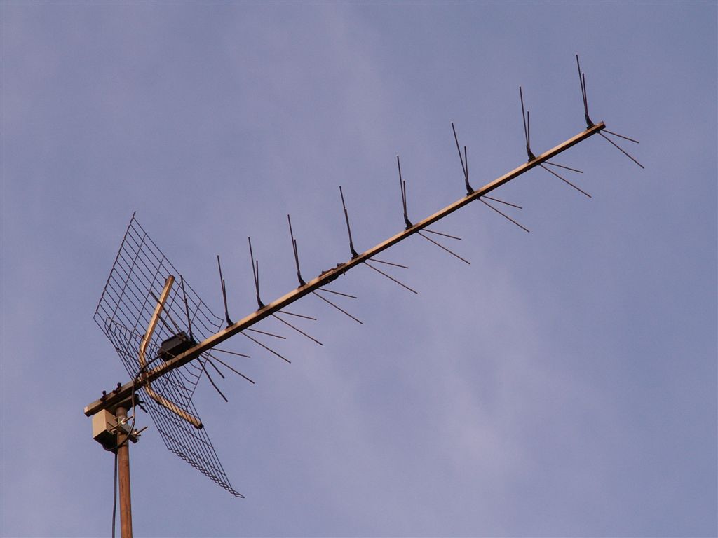

Bonjour à tous.
Je reçois très mal le canal 35, alors que je reçois bien tous les autres. Installation en fond de vallée, orientée sur Paris Tour Eiffel (angle entre Tour Eiffel et Villebon depuis l'installation, environ 78°)
Une antenne à 9+1 éléménts en X, réflecteur en grille (voir photo en PJ)
Amplificateur de mat Futura 92501 32dB 470-860 MHz
environ 15 m de câble 17 PATC
raccord F-9.52 mâle direct sans prise murale
Décodeur FreeboxHD
ou Décodeur Axil miniplus RT0101 (un peu plus sensible que FreeboxHD)
Valeurs relevées sur décodeur Axil, orientation Tour Eiffel
Canal 21 R2 23 L8 24 R4 27 R3 29 R5 32 R6 35 R1 51*
Intensité 80-81 54-67 72-75 78-81 80-82 80-81 75-76 55-58
Qualité 86-88 48-57 59-73 81-85 82-87 83-85 60-70 36-38
* C’est le R5 de Villebon, mesure faite avec orientation Tour Eiffel.
Bien que l’intensité et la qualité du canal 23 soit beaucoup plus faible que tous les autres, je reçois correctement Canal 24, IDF1, NRJ Paris et CAP 24
La qualité du canal 35 varie beaucoup dans le temps (météo, nuages ?) et la réception va en fonction du moment de bonne à pas d’image, en passant le plus souvent par de la pixellisation importante.
Un peu d’amélioration par temps sec en éloignant l’antenne de la direction Villebon (Intensité 76 qualité 72) mais avec le même réglage, ce matin avec la pluie, plus du tout d’image sur canal 35 (I 67 Q 39).
En orientant l’antenne sur Villebon, toujours avec le décodeur Axil :
Canal 35 R1 51 R5 56 R2 57 R6 60 R3 63 R4 27* 29**
Intensité 75 67 70 70 57 68 68 71
Qualité 70 40 40 56 43 50 39 43
* C’est le R3 de Tour Eiffel, avec l’orientation de Villebon.
** C’est le R5 de Tour Eiffel, avec l’orientation de Villebon.
Le canal 35 semble plus stable, mais rien sur R2 et R5 (pour mémoire, c’est la HD) et plus de chaînes locales
C'est un peu désespérant, merci de me dire ce que je peux faire pour améliorer la situation ?

Messagepar bernard7715 » 21 Oct 2009 14:44
Le signal reçut doit être faible (voir limite sur certains canaux) au niveau de l'antenne. Les niveaux que tu donne sont relevés sur le récepteur après l'ampli préampli. Tu est dans une vallée, une antenne à 14 éléments serai plus directive et d'un gain plus élevé. Ton antenne semble être de marque Portenseigne/Facaro. A tu la possibilité le masquer Villebon en déplacent un peu l'antenne par une cheminé ou une maison.

Messagepar Anonymous » 21 Oct 2009 20:23
Bonsoir
Vu l'etat du mat cette antenne n'est pas toute jeune et probablement qu'une 14 elements 21/37
permettrait d'avoir plus de directivité sur le canal 35 en evitant les problemes de SFN.
Probable aussi qu'aprés l'arret de l'analogique le SFN disparaisse et que ça marche sans rien changer.
Question de patience :-)
En changeant tout maintenant tu devrait etre tranquille pour 20ans.

Messagepar jacsimo » 22 Oct 2009 18:29
Anonymous a écrit:Bonsoir
Ca marche comment en analogique ?
Bonsoir, merci à tous de vos réponses, je réponds à plusieurs posts:
- l'antenne n'est pas installée d'hier, mais le mât est plus ancien que l'antenne;
- la réception en analogique est mauvaise, M6 est à peine regardable par exemple, et aucune réception sans préampli (ni en analogique ni en TNT). Le signal est certainement effectivement très faible, les niveaux "mesurés" sont bien ceux après amplification.
- je n'ai pas de possibilité de masquer Villebon.
- je pense comme certains d'entre vous qu'il est plus prudent de rester en large bande.
Quitte à changer d'antenne (c'est un peu galère à démonter et à monter), autant mettre en place le maximum de performance (sans aller dans des modèles de 3m de long), ça serait ralant de payer une antenne et de se payer le montage pour ne pas avoir une amélioration sensible. Mais il est difficile de comparer les antennes, car souvent seul le gain max est affiché et ça ne dit pas de combien la courbe s'affaisse au niveau du canal 35.
Celle qui me parait la plus intéressante sur le papier est la Métronic 415035, trinappe compacte et annoncée pour 26 dB, mais je ne la vois en vente nulle part.
Merci à ceux qui ont de l'expérience de me donner leur avis sur ce choix et leur préconisation.
