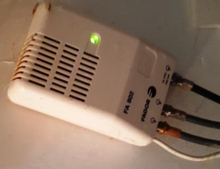

Messagepar stratus » 19 Jan 2020 16:56
C’est un tout que j’ai acquis (sorte de bundle : antenne + pré-ampli + ampli), l’ensemble des éléments étant, je suppose, conçu pour fonctionner en accord, ce qui fut et reste encore le cas.
Ci-dessous photo de ce que j’appelle “l’ampli“ dont les deux sorties distribuent chacune un coté de la construction (les 2 coaxiaux avec la gaine grise) l'entrée est le coaxial noir fourni avec le bundle et vient de l'extérieur après être passé au travers d'un préampli (non alimenté) fixé sur le mat d'antenne.
Vu 1435 fois
Quant à l’appellation “spécial TNT“, fallacieuse ou pas et dont la gaine n'est ni noir ni blanc mais grise (légèrement brillante), elle me semble avoir tenu ses promesses (tout comme les 4 répartiteurs) puisque sur 2 étages de 180 m2 les 6 TV en service (5/6 chambres + le salon équipés) ont toujours délivré une image de qualité sauf depuis quelques jours pour ce TV LG (55UB85OV) qui est encore sous garantie (jusqu’à juin) et pour lequel je contacterai le SAV dès demain.
Je précise, tout comme un intervenant précédent, qu’il n’y a que le LG qui présente ces désordres, les autres postes fonctionnent normalement (quand l'émetteur le veut bien).

Messagepar nono 63 » 19 Jan 2020 17:51
Bonjour, ce que tu nous montres est l'alimentation du préampli, elle fournit du 24V continu au préampli via le câble coaxial.
Visiblement elle fonctionne bien puisque la LED verte est allumée.
Ton préampli doit être soit dans un grenier ou fixé sur le mât de l'antenne.
As tu des photos de l'antenne et du préampli ?
Tu es orienté sur quel émetteur ?
Messages: 2969
Re: Réception chaines France Télévision
Messagepar stratus » 19 Jan 2020 18:46
Le préampli (ou l'ampli) est en extérieur fixé au mât d'antenne.
Je suis sur l'émetteur d'Auxerre-Molesmes.
Quant à ce que j'appelle, peut-être à tort, un ampli (Fagor FA802) son rôle est également de proposer 2 sorties pour un entrée.
Je pense, à mon humble avis et après avoir fait le tour de mes autres TV (2 Philips, 1 Thomson, 2 Samsung, 1 Sharp+décodeur HD Metronic) que c'est bien le LG qui est à mettre en cause et non pas la chaîne d'outils de réception et d'acheminement du signal, puisqu'il est le seul à présenter ces dysfonctionnements.
