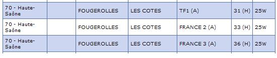

Fougerolles par le CSA=
Donc ce n'est pas celui-ci !

Le 36H de Fougerolles, je viens de tester, je le reçois quasi parfaitement (avec une antenne mal orientée vers cette direction), par contre, le 31H et le 33H sont beaucoup plus médiocres. Bizarre pour le même emetteur avec la même puissance pour les 3 chaines. Mais c'est pas grave, je prefere rester sur le Lomont.
