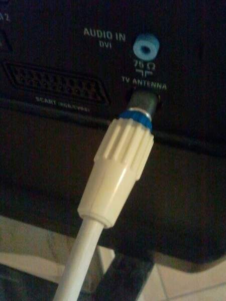

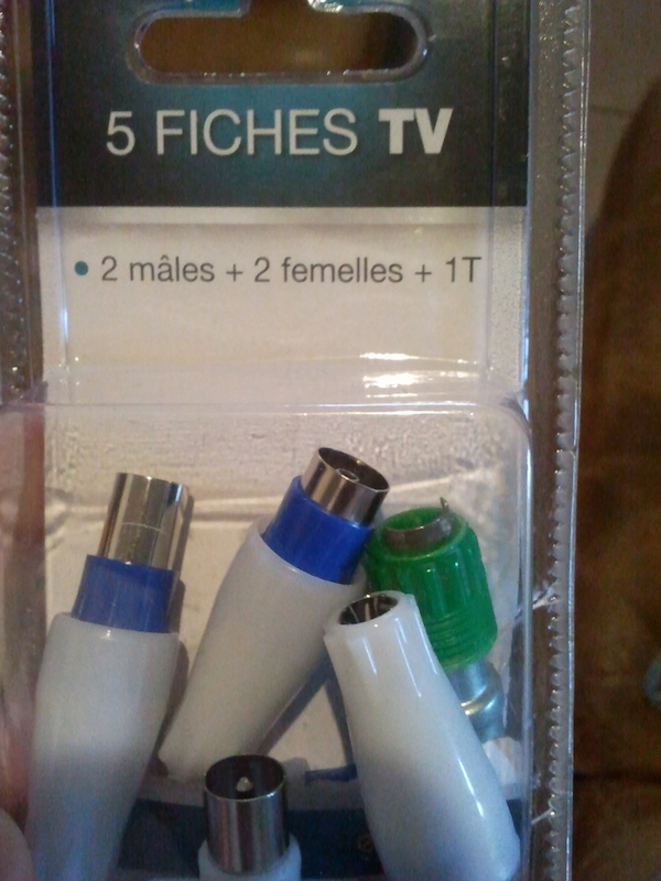

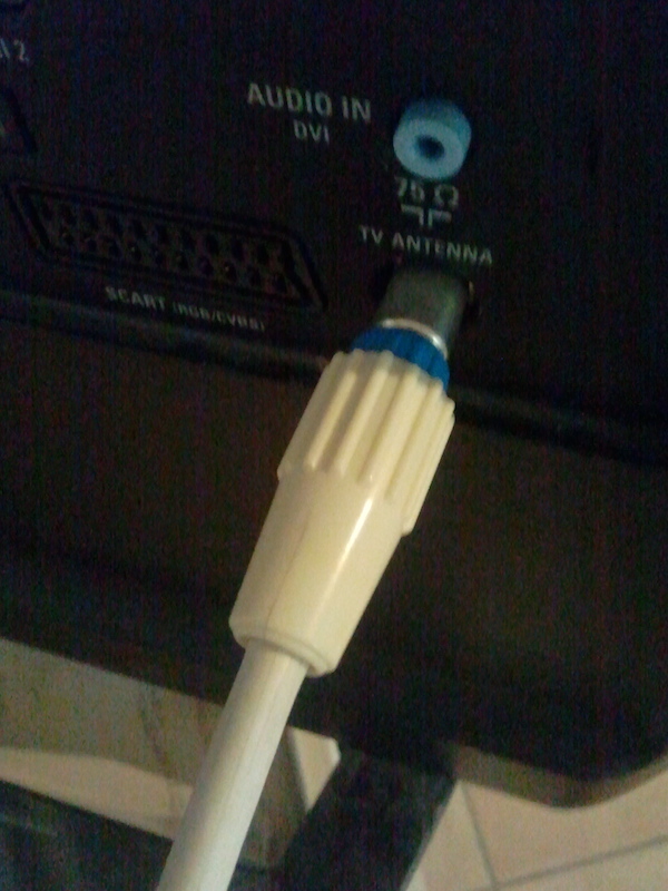

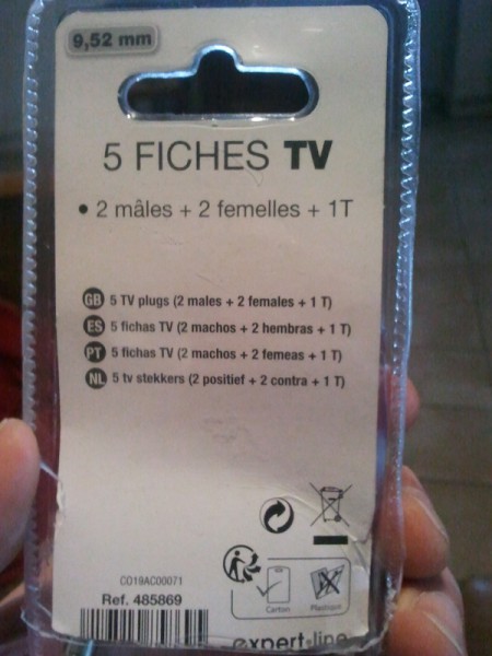

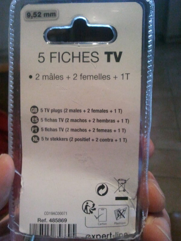

La prise se démonte avec les 2 pattes en métal autour desquelles j'enroule les filaments, les 2 pièces plastique dans laquelle le fil de cuivre passe et fait contact, la vis bleue et le capot pour serrer…
2020-04-25 19.06.58.jpg -->
Fichier 1, lm prise actuelle, classique d'avant.
2020-04-25 19.07.29.jpg -->
les fiches que j'ai achetées et que j'ai mises, mais ça ne marche pas mieux.

Ce câble a l'air bon, toutefois, comment est-il constitué ?
Dominique Lin a écrit:La prise se démonte avec les 2 pattes en métal autour desquelles j'enroule les filaments, les 2 pièces plastique dans laquelle le fil de cuivre passe et fait contact, la vis bleue et le capot pour serrer…
qu'appelles-tu "filaments ", la tresse "détricotée " ?
Attention de ne pas utiliser la fiche à collerette verte que j'aperçois dans ton blister. celle-ci a un diamètre de 9 mm au lieu de 9,52 mm qui est la norme actuelle. le "jeu" de ces anciennes fiches vertes et leur mauvais contact peut entraîner la perte intermittente de multiplex.
N'utilise pas non plus le "Té" inclus dans ce blister ( :( ).
(NB, la fiche sur ta première photo est de meilleure qualité que celles que tu as acheté )
Vérifie les connexions et les fiches et regarde si le câble n'est pas plié ou trop coudé ou abîmé quelque part.

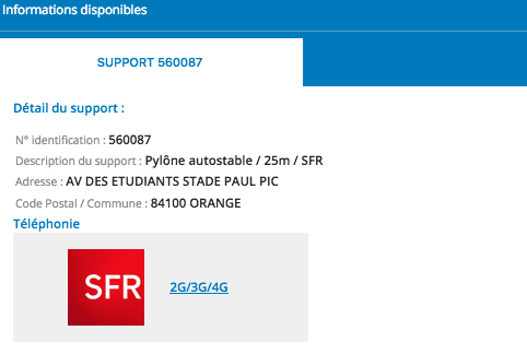

Vérifie aussi s'il n'y a pas une antenne 4G érigée récemment près de chez toi et qui émettrait dans la bande UHF ( 700 à 800 MHz)
:arrow: https://www.cartoradio.fr/index.html#/

Oui, les filaments, c'est la tresse, mais elle n'est pas rouge, mais grise et pas aussi épaisse.. Le feuillard de blindage est retiré
Le problème rencontré avec les nouvelles fiches, c'est que l'âme conductrice ne peut pas rentrer dans l'embout, car il est plein alors que l'ancien est creux et l'âme vient dedans.
Pour ce qui est de l'antenne 4G, j'ai peur qu'il y ait une nouvelle antenne sur le lycée juste derrière chez moi… et je crois que les problèmes sont arrivés à ce moment. C'est une espèce d'antenne avec une grosse boule en haut.

Dominique Lin a écrit:Le problème rencontré avec les nouvelles fiches, c'est que l'âme conductrice ne peut pas rentrer dans l'embout, car il est plein alors que l'ancien est creux et l'âme vient dedans.
oui, je connais ces fiches, elles ont un défaut :evil: il faut les rapporter au magasin, elles sont inutilisables :!:

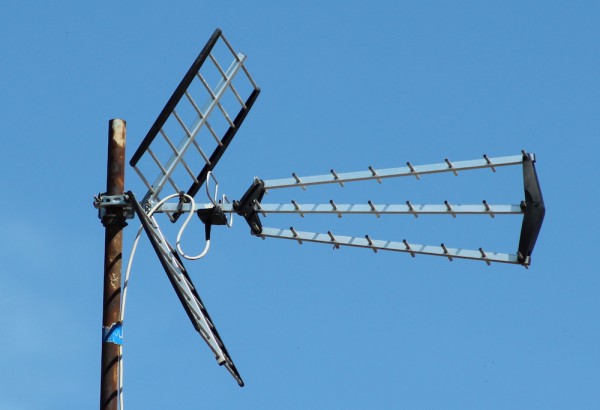

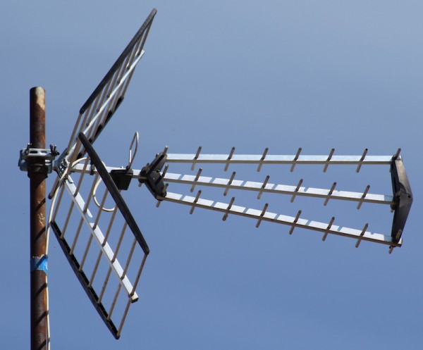

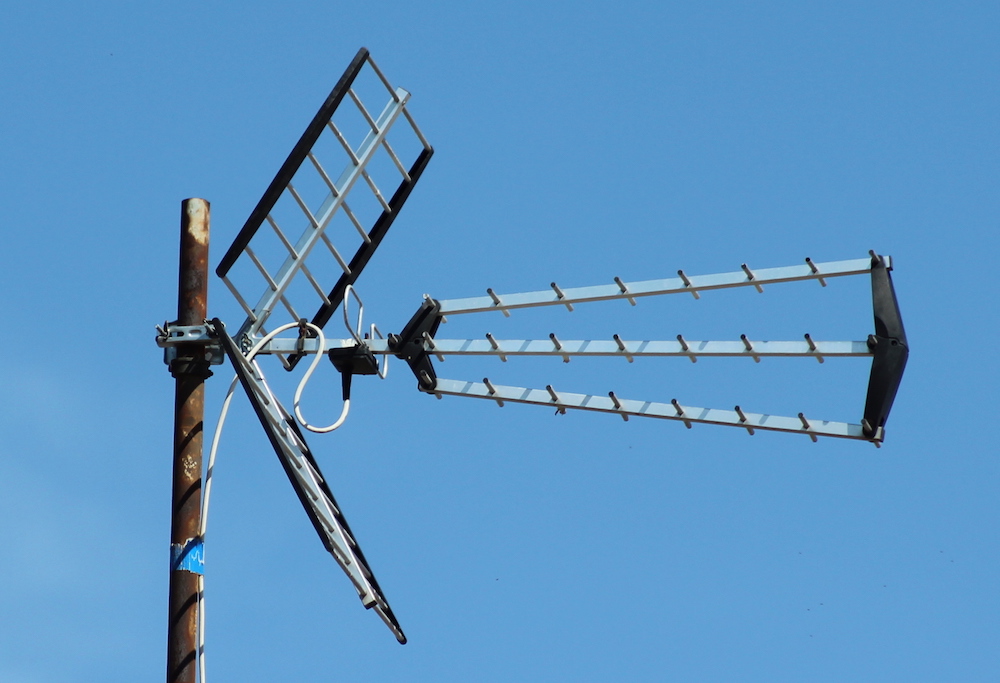

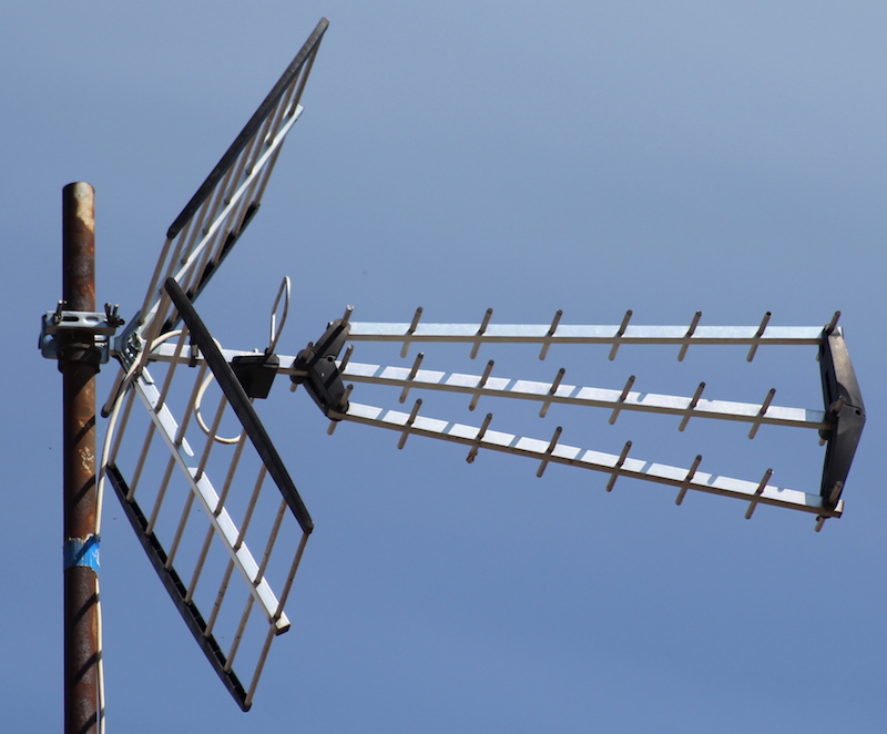

Aperçois-tu le Ventoux de visu depuis ton domicile? :wink:
Pourrais-tu nous faire une photo de ton antenne prise depuis ton jardin ou ta terrasse?

Messagepar Dominique Lin » 29 Avr 2020 11:19
Je n'ai pas répondu plus tôt à cause de certains ennuis… désolé.
Voici 2 photos de l'antenne. Elle regarde le Ventoux que je vois depuis le toit.

Messagepar julien74 » 30 Avr 2020 13:10
Bonjour Dominique, :Couc:
Merci pour la photo :D
Si je comprend bien ton installation, ton antenne est reliée directement à ton téléviseur?
Tu n'as pas plusieurs prises antenne murale chez toi?
Tu n'as pas d'amplificateur, ni de répartiteur?
