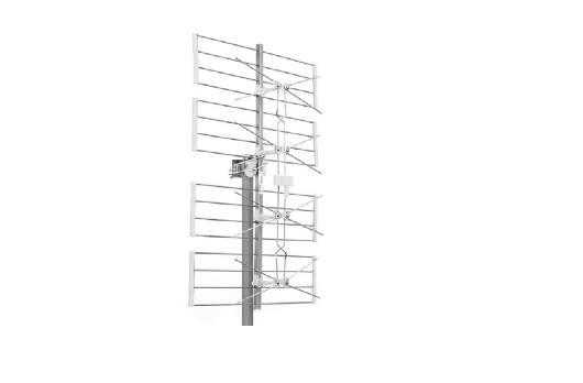

Je viens de changer mon antenne car le plastique qui tenais le dipôle c'est cassé.
Mon ancienne antenne était une brico dépot trinappe et maintenant une emme esse 454PL
Vu 1774 fois
Je suis sur l'émetteur d'Audrix (24)
Le problème est que je reçois limite le canal 22, voici mes relevés avant ampli :
C22 S: 50 Q: 60 db 26
C28 S: 57 Q: 72 db 31
C31 S: 58 Q: 77 db 33
C33 S: 58 Q: 77 db 33
C35 S: 59 Q: 77 db 33
C41 S: 59 Q: 77 db 33
Est ce que c'est l'antenne qui ne va pas ?
J'ai pris cette antenne car comme mon support est contre un mur je la trouvé plus esthétique qu'une antenne trinappe.
Merci de votre aide.
Sébastien.

Normalement non car tous les Mux émis depuis Audrix font 40kW et la propagation se fait mieux en début de bande UHF .
Tu as des coupures sur le canal 22 ?
Et le diagramme de réception des antennes panneaux est assez linéaire sur toute la bande , bizarre... :roll:

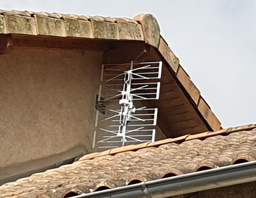

je suis sur les hauteurs de St Pierre de Côle, on reçoit aussi l'émetteur des Cars sur la commune mais de ma maison j'ai une colline qui me cache la direction des Cars c'est pour ça que je reçois mieux Audrix. C'est bizard quand même que je reçoivent le canal 22 moins fort que les autres. J'ai mis LCI toute la soirée ça n'a pas beuggé et sans ampli :) a voir si dans la semaine ça fonctionne sans problème et je remettrai l'ampli pour mes autres tv (je prendrai une photo de l'antenne ce soir)

Messagepar basto24 » 13 Oct 2019 23:45
Bonjour Julien :Couc:
Le pic du midi c'est vraiment faible sinon pas d'autre émetteur reçu :(
J'ai déplacé mon antenne mais c'est pas beaucoup mieux, il doit y avoir quelque chose qui gène ce canal pour qu'il soit un peu plus faible que les autres. (comme par hazard elle est dans la direction d'un relais de téléphone).
Mais bon, après une semaine sans pré-ampli et ampli je n'ai pas eu de problème de réception.
J'ai aussi testé avec mon antenne cassé et c'est pire sur tout les canaux :shock: pourtant je pensais qu'une antenne tri-nappe recevait mieux qu'une antenne panneau !
Le mieux ça serai un mesureur de champs mais vu le prix, aie aie aie !

Du coup j'ai laissé mon installation comme ça sans ampli et cela fonctionne toujours même si le canal 22 et plus faible que les autres.

Ta nouvelle antenne a un angle d'ouverture plus large que ton ancienne antenne qui était plus directive.
Ta nouvelle antenne est plutôt destiné à la réception de la TV analogique en région frontalière, ça permet de recevoir plusieurs émetteurs TV ne se trouvant pas exactement au même endroit mais à peu près dans la même direction.
