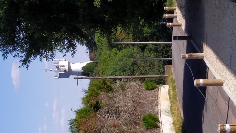

Un aperçu du château d'eau. Le chêne est peut-être bien la cause de mes problèmes Hertzien.....

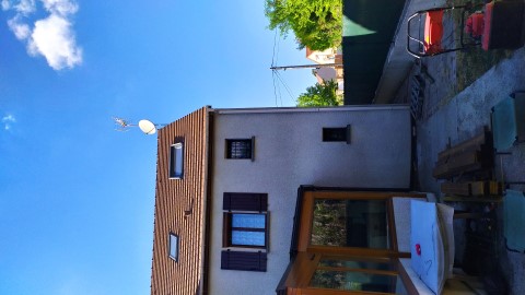

Mes antennes
Vu 2810 fois
le tout est un peu haut pour moi.
Mettre une parabole au sol n'est pas possible, il y'a une maison collé à la mienne. Ou alors il faudrait que je la mette au milieu du jardin....

Le chêne ne gêne pas, mais les antennes 4G sur le château d'eau peuvent éventuellement brouiller. :(
