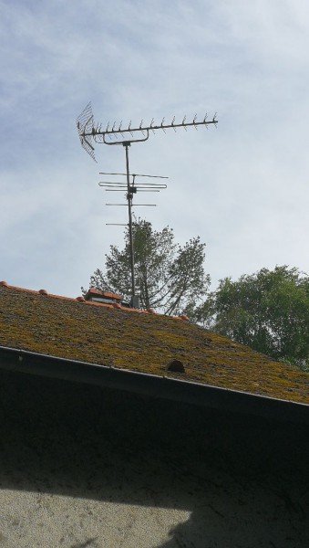

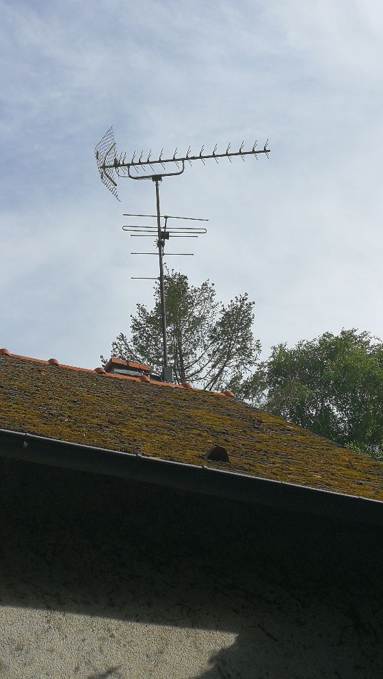

Merci, Julien74 pour ta réponse rapide et désolé de ne te répondre que ce samedi, mais nous avons dû nous absenter du Loiret hier vendredi. La maison a un étage, un seul téléviseur est en fonction, deux prises antennes sont installées dans la maison. Ton idée d'antenne caravanne est une bonne idée mais le problème est que nous sommes entourés d'arbres, notamment en direction de Bourges. Quand la tnt est arrivée, tout fonctionnait bien. Les problèmes se sont accentués quand les changements de fréquences pour passage en HD sont entrés en vigueur. D'ailleurs un voisin rencontre les mêmes problèmes un peu moins importants, son antenne étant plus dégagée de la végétation. Je te joins, comme tu le souhaites, une photo de l'antenne tv. Nous avions déjà appelé le numéro de l'ANFR mais vraisemblablement ils n'ont pas réussi à résoudre le problème, alors qu'à mon sens, ils se devraient d'assurer une couverture correcte sur tout le territoire.
ASIStephaneSurSeine-AntenneRâteauLoiret-20190628.jpg -->
StephaneSurSeine-AntenneRâteauPourRéception Trainou.
StephaneSurSeine

Ton antenne du bas est une antenne Canal+ analogique VHF tournée vers Bourges (en analogique Canal+ n'était pas diffusée sur Trainou donc à Orléans les gens captaient Canal+ analogique avec une antenne VHF tournée vers Bourges).
Canal+ analogique a cessé définitivement en 2010, sur la TNT Canal+ émet en UHF.
Cette antenne VHF ne sert donc à rien pour la télé par contre dans 1 ou 2 ans elle va te permettre de capter la RNT Radio numérique Terrestre en DAB+ qui va utiliser la bande VHF donc les mêmes fréquences que Canal+ analogique jusqu'en 2010.
Ton antenne UHF du haut a déjà été pointée vers Bourges du temps de l'analogique ou de la TNT?
Ton antenne UHF est une excellente antenne de marque réputée et qui est plébiscitée sur ce forum, c'est le modèle "Lambda" de la marque Portenseigne.
Peux-tu accéder facilement à ton antenne sur le toit?
Tu as un balcon? Un grenier?
Je pense que tu peux capter la TNT de Bourges.
