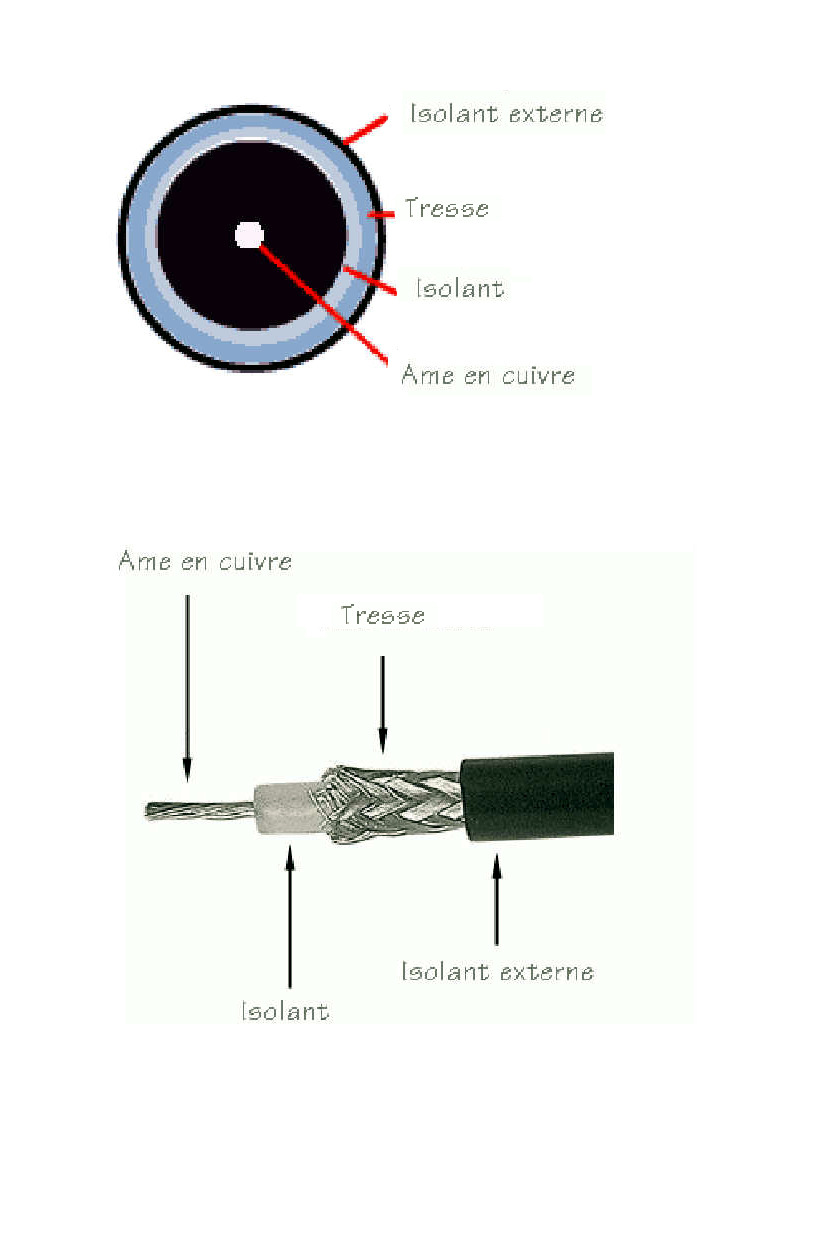

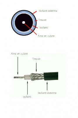

Son cable d'antenne d'origine est pour le centre en cuivre mais pas rigide mais souple comme du fil électrique :stock:

En effet ce répartiteur n'est pas tout jeune. Il serait bien de le remplacé par répartiteur a fiche F a 4 sorties.
En attendant tu peux refixé correctement les coaxials sur le répartiteur, le blindage des coaxials devrait être maintenu sous les pontés. C'est certainement de là que vient le problème.
Fais attention ce que aucun brins de cuivre du blindage ne viennent touché l'âme du coaxial

Une question vu que son câble principal l'ame en cuivre est souple va t'il rentré normalement :roll:
On arrive a le connecté avec une fiche,, mais c'est un coton a le faire.
L'astuce si on est un peu bricoleur maîtrisant le fer a souder.
C'est d'étamé le bout de l'âme du coaxial qui sera inséré dans le répartiteur.
