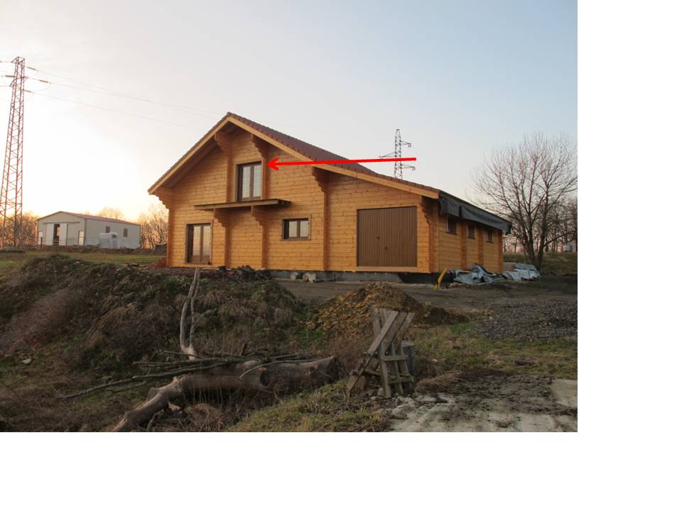

Le chalet se situe sur une colline qui pointe à environ 200m si je ne me trompe- c'est à Auboué dans le 54
mon plus proche voisin est à 200 m du chalet et il a une parabole
le chalet est côté indiqué sur la photo plein sud

Si la façade de ton chalet où tu veux installer ta parabole donne vers le sud et qu'il n'y pas d'obstacle proche, normalement ça devrait fonctionner.
Pour la réception de la TNT par une antenne râteau, ça devrait passer si tu as une vue dégagée vers le nord/nord-est et que la ligne à haute tension qu'on voit sur ta photo n'est pas dans cette direction. Sur les hauteurs d'Auboué, le signal devrait être correct mais par contre, plus bas près de la rivière l'Orne, la réception risque d'être plus délicate voire inexistante.

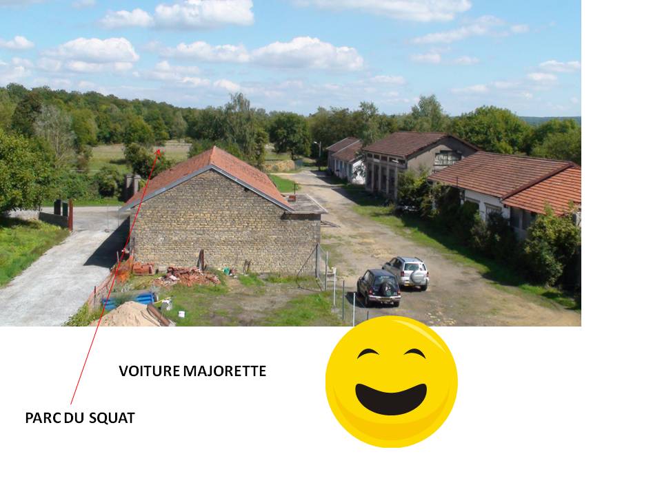

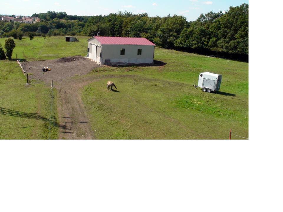

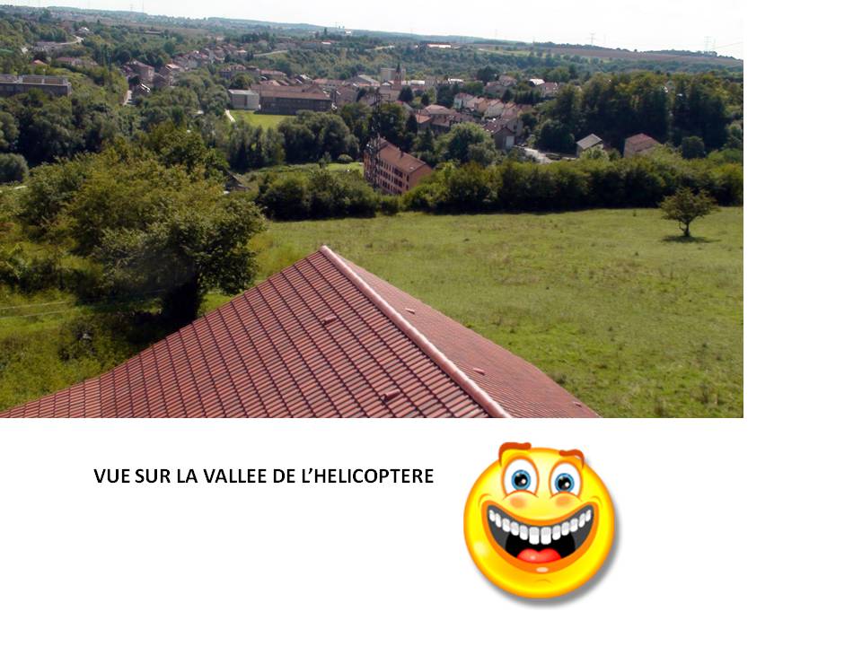

voila vue d'oiseau désolée mais ce sont des photos faites pour des amis alors excusez le bonhomme :D
Diapositive4.JPG -->
sud
Diapositive3.JPG -->
est
Diapositive1.JPG -->
ouest
nord
les lignes sont côté écuries (ouest)
merci pour les réponses :D

Merci pour les photos ajadia. Ta vue vers le sud a l'air dégagé, donc pas de problème pour mettre une parabole. Ta vue en direction du nord-est vers Luttange a l'air aussi dégagé, donc avec une antenne râteau en hauteur, tu arriverais peut-être à recevoir cet émetteur.
