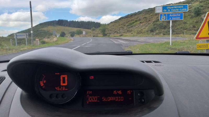

Début août 2021 , réception de Sud Radio 102.0 du Pic du Midi à la limite des départements de l'Ardèche et de la Haute-Loire vers la commune des Estables à 1400 m d'altitude environs .
Avec cette ouverture là vers le Sud-Ouest , le pic du Midi est à 388 km ! 8)
