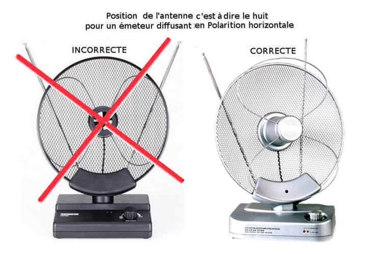

Deja il faut ne pas être trop éloigne de l'émetteur avec ce type d'antenne fouet, en plus les émetteurs de la région parisienne sont en polarisation horizontale ' sauf l'émetteur de Cheneviere qui est dans les 2 polarisation H et V) Donc ton antenne doit etre mis a l' horizontal,' si possible sur un plan métallique. Voir photo
makinero a écrit:Est-ce que les antennes d'intérieur avec amplificateur pourraient résoudre le problème ?
Tu peux essayer une antenne intérieur, mais rein ne vaut une bonne antenne extérieur.
Attention ne prend pas d'antenne plate ou d'antenne dit TNT, Ce sont des antennes qui sont de piètre qualité en réception.
Sur le forum on conseille ce type d'antenne avec un dipole en forme de 8 vendu a partir 10 a 20€ que l'on tr a auchan, conforama, darty ect....

J'habite à Malakoff (92). J'avais lu cette histoire d'émission des ondes à l'horizontale. Je fais mes recherches de chaines en mettant l'antenne à l'horizontale dans la direction de la Tour Eiffel (qui dispose d'un émetteur TNT). J'arrive à capter (de mémoire) TF1, BFMTV, D8, TMC, NRJ12, Gulli. Je vais voir pour trouver un plateau métallique. Est-ce que ça marche avec un frigo ?
Est-ce que je peux espérer avoir quelque-chose de correct avec une antenne intérieure ? Darty vend un modèle ressemblant à ta photo, mais vu le prix, je doute de la qualité : http://www.darty.com/nav/achat/hifi_vid ... 218-f.html

makinero a écrit:Est-ce que je peux espérer avoir quelque-chose de correct avec une antenne intérieure ? Darty vend un modèle ressemblant à ta photo, mais vu le prix, je doute de la qualité : http://www.darty.com/nav/achat/hifi_vid ... 218-f.html
N'est crainte elle fonctionne correctement, il n'est rare de trouvé cette antenne a ce prix la en promotion dans d'autre enseigne.Attention. étant proche de la tour EIFFEL. Si tu achète une'antenne antenne intérieur, commence par mettre son gain minimum et de placé le 8 verticalement comme sur cette photo

J'ai regardé ce qu'on peut trouver sur internet (vite fait). Est-ce que la présence du "8" veut dire que c'est une bonne antenne ? J'ai trouvé ces modèles :
