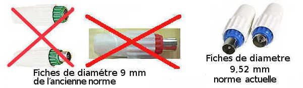

Attention au fiche coaxial de diamètre 9mm de l'ancienne norme ( blanche a collerette verte ou parfois rouge) peuvent provoqué se type de problème. Coté récepteur il faut une fiche coaxial de 9,52mm ( normér actuel) blanche a collerette bleu
