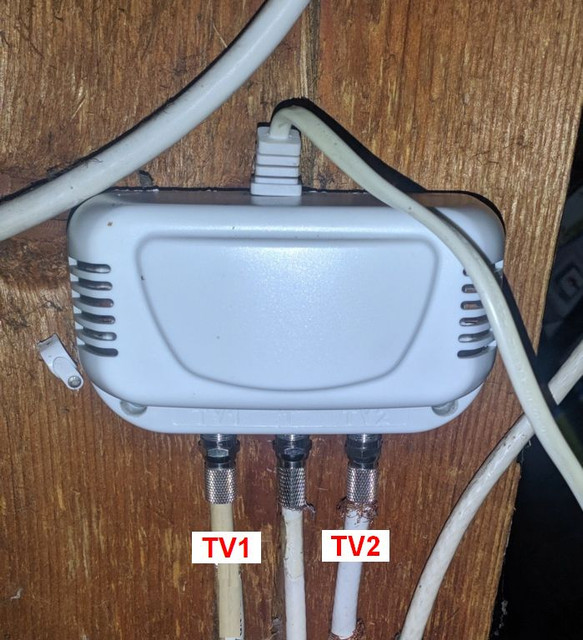

Lutin Malin a écrit:Je pense que je vais passer à la télé par internet.
Ce n'est pourtant pas compliqué !
Tu débranches du répartiteur les câbles des deux TV que tu utilises et tu les rebranches directement sur les deux sorties du Johansson, que bien sûr tu rebranches sur le secteur.
Cela prend moins de 2 minutes !
PS: sur ton branchement actuel je vois un câble marqué "véranda" qui est directement branché sur le Johansson, cela doit marcher beaucoup mieux sur cette sortie que sur celles qui sont raccordées sur le répartiteur. As-tu essayé ?
Oui j'ai essayé et le résultat n'est pas bon du tout :
Je pense que c'est au niveau de l'antenne le problème. Le préampli peut être ....

Messagepar marceljack » 05 Oct 2026 17:20
Effectivement dans ce cas cela peut venir de l'antenne (je pense qu'à partir du moment où la réception est moins bonne quand tu débranches l'alim, le préampli fonctionne).
Déjà il y a une chose pas idéale, c'est la proximité de l'antenne VHF (ex C+ analogique), celle avec l'oiseau perché dessus :wink: et de l'antenne UHF, elles peuvent se perturber.
L'antenne VHF ne sert plus à rien aujourd'hui, elle pourrait éventuellement servir au DAB+ en la montant en polarisation verticale et en la dirigeant vers l'émetteur adéquat.
Et l'antenne UHF serait sans doute mieux placée en bout de mât, en vérifiant auparavant si elle pointe toujours dans la bonne direction pour l'émetteur TNT le mieux reçu.
