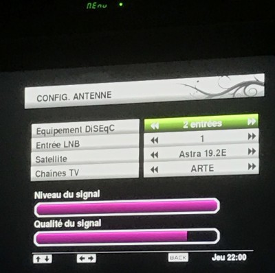

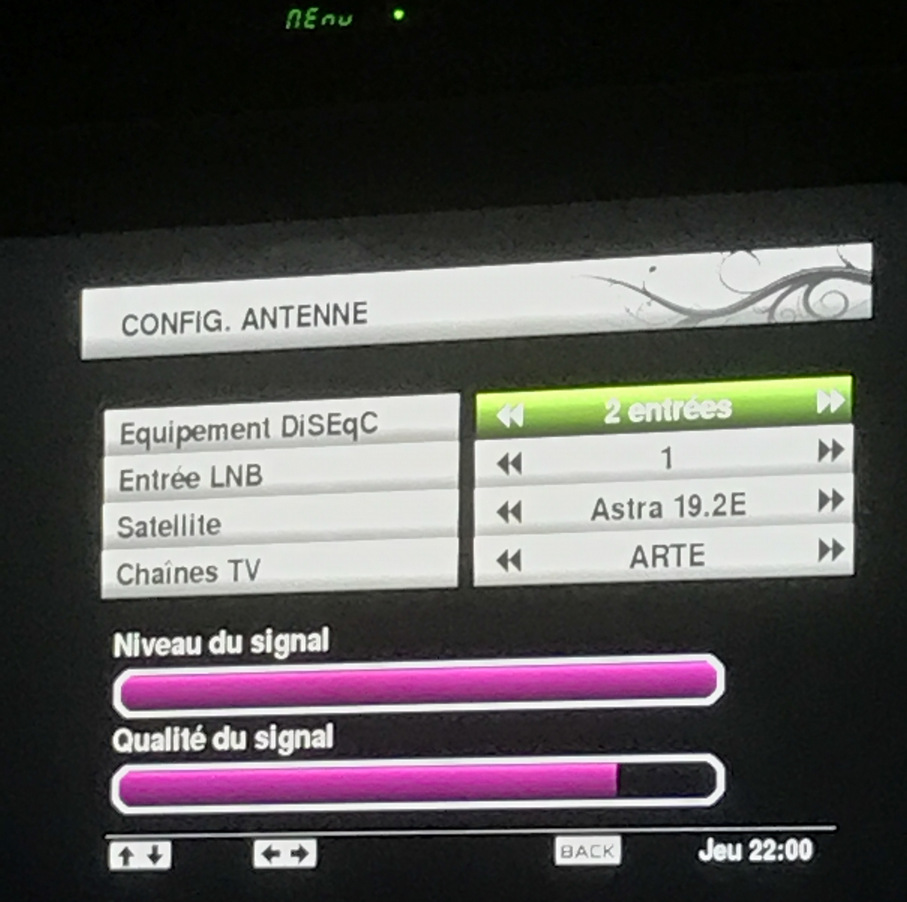

Suite à des vents violents, la réception des chaines via le SAT TELEFUNKEN TDSC320BU n'étaient plus possible (Pas de signal)
Donc réinstal de la parabole pour avoir un niveau de signal à 100% et une qualité à environ 90%
Toujours pas de signal...

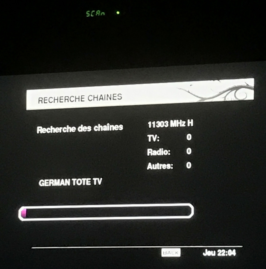

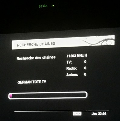

Donc reset du recepteur et puis recherche de chaines sur Astra 19.2E et la : il trouve seulement une chaine GERMAN TOTE TV qui ne diffuse rien....
Avez-vous des idées de quoi cela peut provenir ?
(voir image ci joint)

johjoh a écrit:il trouve seulement une chaine GERMAN TOTE TV
Cette chaine est diffusée sur astra3B à 23.5°E et non sur le 19.2°E, vous n'êtes donc tout simplement pas sur la bonne position orbitale...

Messagepar johjoh » 14 Juin 2017 12:45
Problème résolu !
On peut bien voir sur ma photo que lors du réglage de l’antenne le récepteur indiquait était à 100% au niveau du signal et environ 90% sur la qualité ! sur astra 19.2E et la chaine ARTE donc la question du récepteur se posait !
Au lieu de choisir ARTE pour la config antenne j'ai donc choisi Direct 8 sur astra 19.2E dans la liste , pour ensuite avoir 0% :? => j'ai donc repositionné la parabole et la tout fonctionne !
Merci pour vos indications ça m'a mis la puce à l'oreille, je pense que le récepteur est mal configuré pour arte 19.2E!
