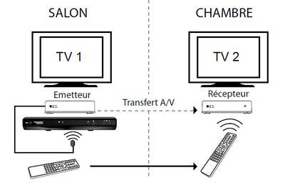

Tu peux aussi utiliser un Transmetteur audio-vidéo sans fil HF mais pas CPL parcontre.

poillaineux a écrit:Bonjour,
Tu peux aussi utiliser un Transmetteur audio-vidéo sans fil pas CPL parcontre.
Oui, c'est beaucoup moins cher mais ce n'est pas HD (ou alors c'est très cher aussi) et on ne peut pas voir 2 chaînes différentes dans les 2 pièces ...
Et une transmission analogique en 2,4 GHz est quasi-inutilisable aujourd'hui en zone d'habitat dense à cause de la prolifération du WiFi.
