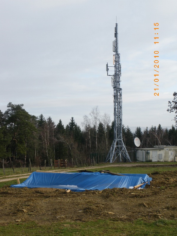

Je me suis rendu au lieu dit "coteau du Soignier". Effectivement, les travaux ont déjà commencé pour ce deuxième pylone de 30m (placé à 50m de l'autre pylone de TDF). J'espère que cette installation abritera R5 et R2 toujours manquants.

Tu as pris une photo de ce pylône :?:

Voici la photo de l'emetteur de Mandeure, prise ce matin ! avec les fondations du futur emetteur (n°2) pour mise en service fin d'année 2010.
