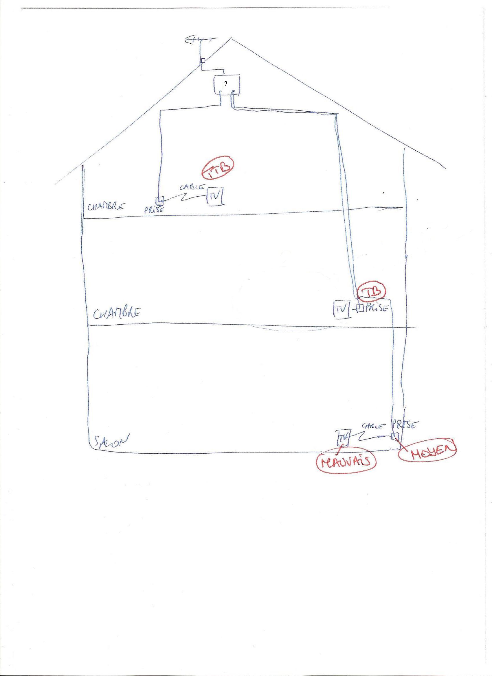

J'habite à Lambersart, à moins de 2 kms de l'émetteur TNT.
Et comble du comble, la réception TNT ici est un calvaire. Je développe :
Type d'antenne : Antenne individuelle exterieure
Détails de votre installation :
-Age de l'installation : maison ancienne, installation sans doute >10 ans
-Qualité des câbles : jaunis par les années lol non rien de spécial à préciser
-Combien d'antennes sur le toit : 1
-Combien de prises télé sur l'installation : 3 (une par étage)

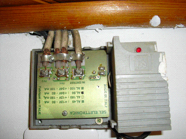

-Présence éventuelle d'ampli, de pré-ampli : bonne question, cf PJ585 (c'est dans la chambre sous le toit)
-Marque et modèle de votre adaptateur TNT : un décodeur TNT fujiOnkyo, low-cost, mais dans les faits plus efficace que la TNT intégrée à mon écran-plat Samsung
-Descritpif de vos branchement avec tv, magnetoscope, dvd : RAs
Détails de votre reception
-Qualité de la reception en analogique : seulement 3 châines, les autres sont inconnues au bataillon

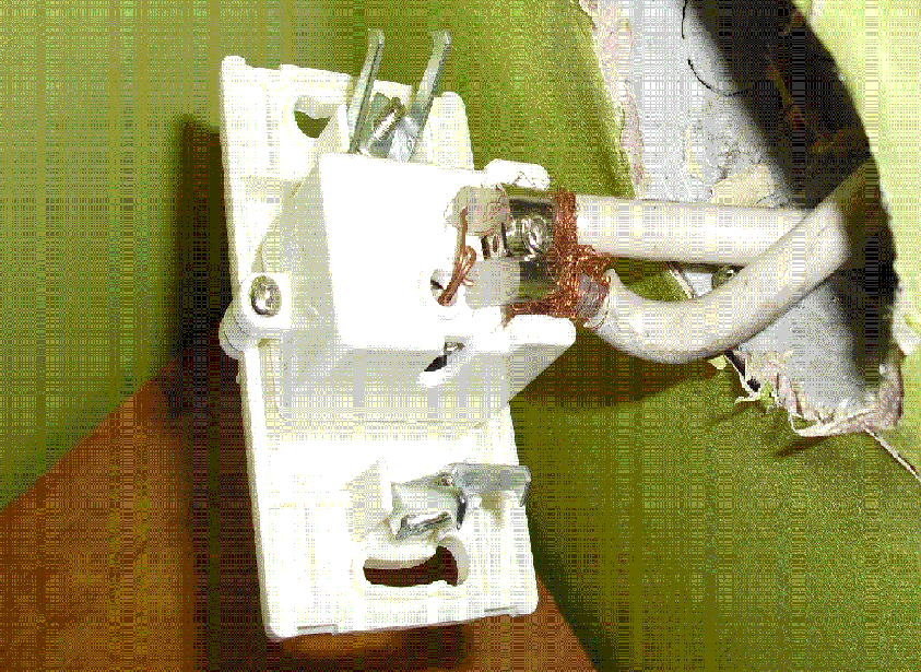

- Réception alétaoire : bonne au 2e étage, moyenne au 1er, ET SURTOUT mauvaise en RDC (cf branchement RDC en PJ 590: la TV est branchée sur la rallong qui part de derrière cette prise, prise qui ne sert donc à rien) : réception des chaînes aléatoires, signal trop faible, ou alors image brouillée...
JE NE SAIS PAS/PLUS QUOI FAIRE.
PS : je suis locataire
MERCI D'AVANCE DE VOTRE AIDE !!

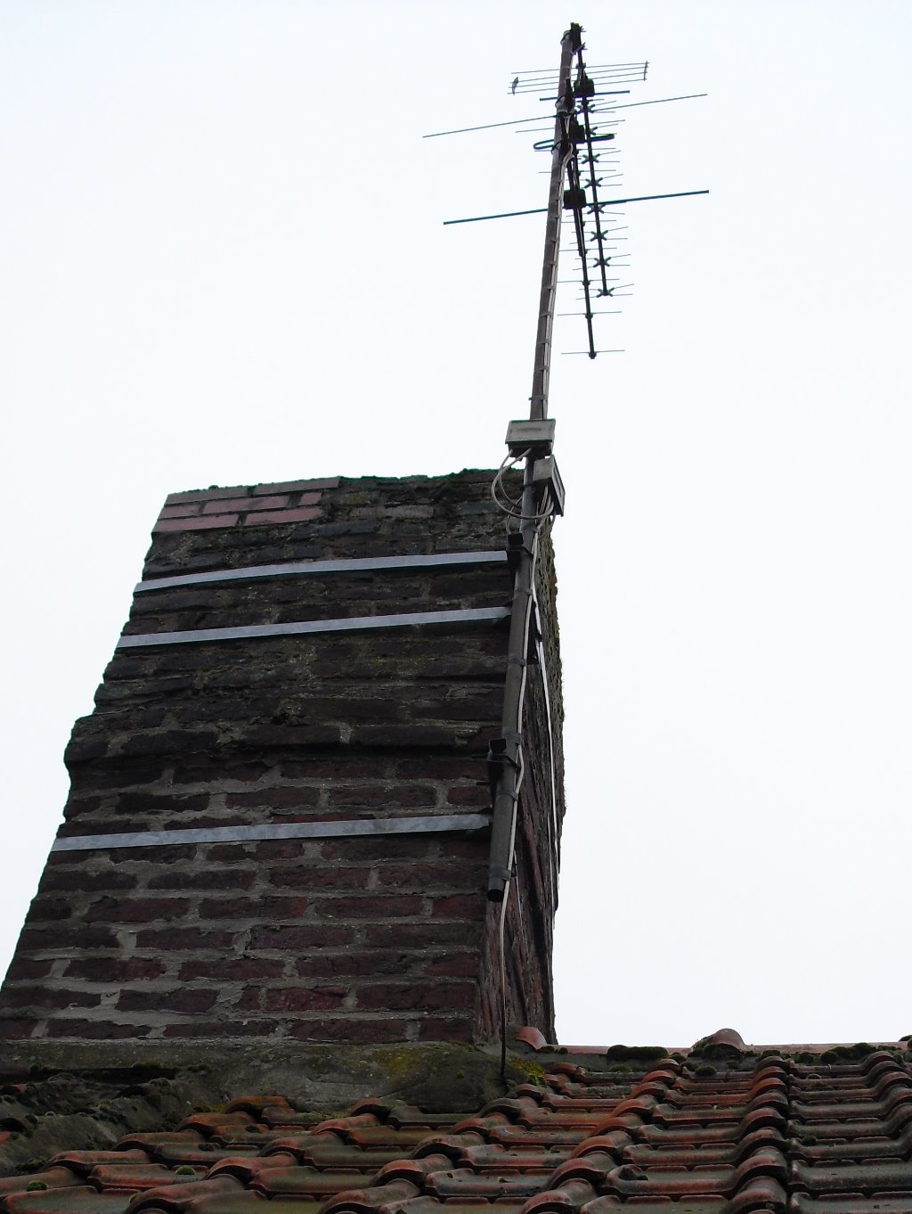

J'ai oublié de mettre la photo de l'antenne :
1 mât
2 rateaux, dont un avec le voisin,
2 boitiers inconnus au novice que je suis ;)

Ton schéma est clair mais ne correspond pas aux photos... si j'ai bien suivi... t'as 2 câbles sur la prise RDC, donc un repiquage (pas bon pour la tnt) hors sur le schéma t'en as qu'un, il va où ce 2ème câble ? tu parles d'un voisin, il a son antenne sur la même fixation ou il est sur ton réseau ?

pour l'antenne, je pense qu'on a un mât pour deux rateaux (un par maison) avec 2 boitiers et deux cables descendants (un qui part de l'autre côté du pignon, le mien, et l'autre qui entre dans le ciment pour resortir plus bas vers le voisin) = donc 2 antennes privées sur la même fixation.
pour le RDC, c'est bien un repiquage derrière la prise, qui part par le dessous, hors le mur, jusque la TV. Il aurait été bien plus simple de le brancher dans la prise que de le raccorder derrière... = sur la prise, un cable vient du haut (de l'antenne) et l'autre poursuit jusque à la TV.

tu as une antenne uhf médiocre ( genre systec éléments jaunes maigres plats et mous ) qui tombe en ruine
une autre antenne mixte VHF+ UhF couplée à la première
un pré-ampli sur le mât
une alim de pré-ampli sur laquelle est ponté 2 départs ( non conforme et pertes énormes )
une prise antenne avec un repiquage ( non conforme et pertes énormes )
un fil rallonge maigre à prises moulées ( daube ) entre la prise murale et le TV ( pertes énormes )

cependant tu peux tenter de garder l'antenne UHF la plus haute et supprimer le coupleur et l'autre antenne
garder le préampli de mât

mettre un répartiteur propre à prises F sur l'une des 2 sorties de l'alim du pré-ampli ( CIMG0585.GIF )
supprimer le pontage à la prise murale

Alors, pour la 2e antenne, je pense vraiment qu'il s'agit de celle du voisin. Donc, je ne pense pas qu'il faille l'enlever.

- faire un choix et enlever un des deux départs sur le pré-ampli.
- défaire le repiquage et mettre un cable neuf de la TV à cette prise.

Tes prises sont vrai horeur...
Installe des prises de qualité professionel, avec des filtres intégré et prévue pour une entrée et une sortie, brancher 2 coax ensemble ca peux pas fonctionner correctement...
Une vrai prise ressemble a ca:
Pour coupler plusiurs cables ensenble il faut utiliser un coupleur fait pour ca:

je me trompe ou il manque une partie du panneau réflecteur de l'antenne UHF ???
la non présence des réflecteurs entraîne une perte importante du signal

Ouais...et vu l'état des antennes, on peut s'attendre aussi à une forte oxydation dans les boitiers de dipôle.
effectivement c'est toute l'install qui est à revoir.
