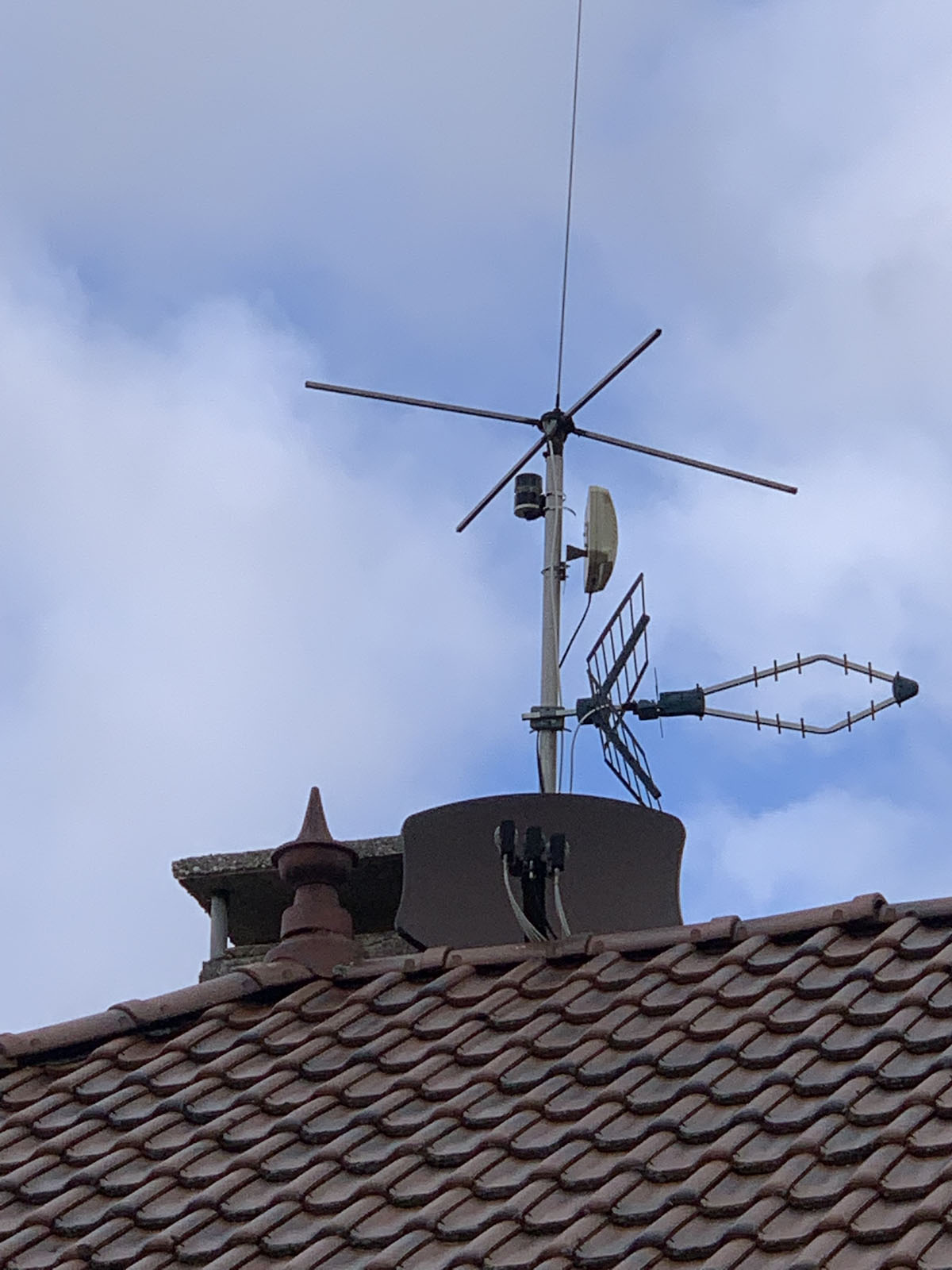

Depuis ta maison, tu ne vois ni le Salève, ni la chaîne du Jura?
Aurais-tu la possibilité de nous faire une photo de ton antenne du toit prise depuis ton jardin ou ta terrasse?

Messagepar mimi74 » 05 Nov 2021 19:54
Oui, je peux faiire une photo demain. Je vois l'émetteur du Salève par temps clair et des bons yeux :D

Voici une photo de mon antenne
Avec de haut en bas
Antenne omni FM
Anémomètre
Antenne 4/5G
Antenne TNT
Antenne satellite 13.0E, 19.2E, 28.2E
