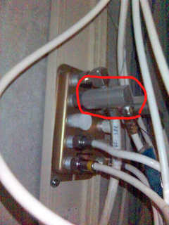

Même sans abonnement a numéricable, tu devrais recevoir au minimum le multiplexR4. C'est le seul qui n'est pas bloqué par la présence du filtre. Ou alors ton branchement est débranché dans l'armoire.
dopdop a écrit:que dois je faire si je trouve l'amoire
Supprimé le filtre
Filtre numéricable ressemble a cela.
Vu 976 fois

Messagepar julien74 » 24 Mar 2012 15:56
Si tu trouves l'armoire , fais-nous 1 photo de l'intérieur de cette armoire :wink:
Généralement , il y a 2 armoires:
- 1 armoire courant fort pour l'électricité avec des gros câbles noirs , ça ne nous intéresse pas...
- 1 armoire courant faible pour la TV et le téléphone avec des câbles minces et blancs , là ça nous intéresse :wink:
