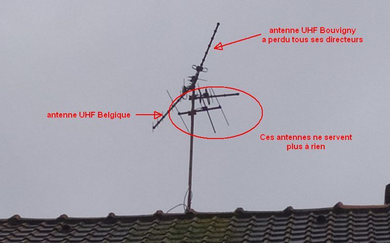

Merci pour vos premiers retours, le coup de l'alimentation retirée ferait sens. Dans quelle mesure un particulier peut-il remplacer l'équipement en autonomie ?
Voici une photo du toit https://i.imgur.com/J728vwZ.jpeg
La façade visible est orientée nord-nord ouest ; l'émetteur de Bouvigny est à une quarantaine de km au sud ouest de la position.
Bonne fin de journée

Messagepar marceljack » 14 Nov 2024 23:38
Ta photo explique tes difficultés (voir photo commentée):
-l'antenne UHF de Bouvigny a perdu une bonne partie de ses éléments,
-l'antenne pour la Belgique semble en assez bon état,
-les antennes du bas ne servent plus à rien ...

Messagepar nono 63 » 15 Nov 2024 01:16
Installation hors d'âge et vétuste , tout est à démonter et ne conserver que le mât s'il tient bien .
Seules 2 antennes UHF suffisent , une pour la France et l'autre pour la Belgique .
Messages: 2987
Re: réception TNT en maison sur Lille : que des canaux belges
Messagepar frmrt » 15 Nov 2024 13:39
Merci beaucoup à tous les deux pour vos réponses ! C'est très clair maintenant, changement d'antenne nécessaire.

Messagepar bernard7715 » 15 Nov 2024 13:57
nono 63 a écrit:Seules 2 antennes UHF suffisent , une pour la France et l'autre pour la Belgique .
Tu oublie l'antenne VHF, mise en position verticale elle pourrait servir a recevoir la radio numérique en DAB+, (si ses connections ne sont pas pourries.)
Messages: 24214
Messagepar julien74 » 15 Nov 2024 18:43
Merci pour la photo très parlante :D
Les 4 fils provenant de tes antennes sur le mât sont reliés à un boitier ? :gratt:

Messagepar marceljack » 15 Nov 2024 22:51
Je me demande si ce n'est pas une antenne FM...
