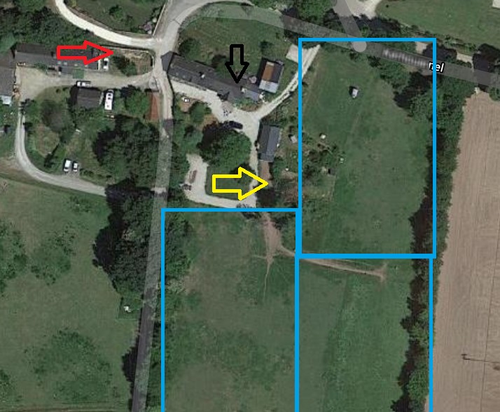

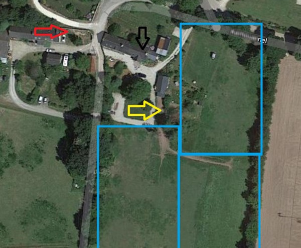

Messagepar Holtklm » 01 Fév 2022 18:41
Ci-dessous, la vision du village:
En noir la position de l'électrificateur.
En jaune la sortie
En bleue l'ensemble de la cloture
EN rouge la direction de son antenne (approximatif)
La maison est en contre bas de mon champ.
Sur la photo ci-dessous, le fil qui sert à alimenter la clôture. Si je branche l'électrificateur sans fil dessus, il n'a pas de soucis. Je branche un fil dessus, même 10cm c'est à dire un bout de fil de fil, sangle, il n'a plus de télévision. Après avoir eu l'AFNR, j'en ai pour 450 euros d'intervention si il se déplace chez moi.
Mon beau-père (malheureusement décédé) savait poser des paraboles. Je vais me renseigner auprès d'un autre voisin qui est susceptible de poser une antenne.
Merci à vous.
