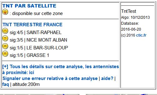

- Je joins les caractéristiques de mon lieu avec TntTest en fichier joint.
Nous arrivons à recevoir la TV en HD par ADSL avec la Freebox, mais dans ce cas ca bouffe une bonne partie de la bande passante. D’où l’idée de repasser, soit en hertzien, soit par satellite, pour regarder la Télé (qui est Full HD).

Si tu envisages de recevoir uniquement les chaines de la TNT et vu la bonne réception que tu peux attendre de l'émetteur de Saint-Raphaël-Pic de l'Ours ou même de Nice-Mont Alban je te conseille fortement d'installer une antenne râteau afin de recevoir directement la TNT plutôt que de passer par un satellite, ce qui te reviendrait à plus cher surtout si tu as plusieurs TV à alimenter.
Je te déconseille les antennes intérieures, la réception serait forcément moins bonne, même si avec un niveau de 4/5 sur Saint-Raphaël ce serait sans doute envisageable.
L'antenne râteau pourrait être installée à la place de la parabole, si celle-ci est installée en hauteur avec une vue dégagée dans la direction du Pic de l'Ours ou même de Nice.

Vu le résultat du test tu peux théoriquement très bien recevoir la TNT Terrestre.
Pour un moindre coût, tu peux opter pour une antenne de caravane extérieure (20€ chez Brico Dépôt tout inclus antenne + ampli + 5 mètres de câble).
Avec cette antenne tu pourrais déjà voir si tu peux capter la TNT à l'intérieur de ta maison, à la fenêtre, sur la terrasse.
En fonction des résultats, si la réception TNT est bonne tu pourrais installer définitivement cette antenne soit dans ton grenier, soit sur le toit sur le mât (au-dessus ou au-dessous de la parabole...).
Au pire des cas si cette antenne ne va pas, tu peux la ramener en magasin et être remboursé.

Vu les résultats de TNTtest, il vaudrait peut-être mieux une antenne classique (non amplifiée) râteau ou panneau, ce qui permettrait de la coupler facilement à la parabole, ce qui n'est pas simple avec une antenne amplifiée à cause de l'alimentation qui ne passe pas à travers le coupleur côté terrestre, ce qui nécessite de placer l'alimentation secteur en amont du coupleur.
Ou alors si la parabole n'est pas utilisée on peut la débrancher et utiliser le câble existant pour la TNT.
