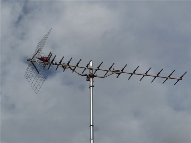

Mon antenne actuelle est de type Yagi (voir photo) et elle est reliée à une seule prise TV murale.

Au vu de la photo commence par essayer le preampli.
Ton antenne est de bonne qualité , bien montée, le mieux est probablement d'attendre quelle rende l’âme.

Anonymous a écrit:Au vu de la photo commence par essayer le preampli.
tout à fait d'accord :wink:
petite précision:
saladaim a écrit:Mon antenne actuelle est de type Yagi (voir photo)
Non! au vu de la photo, ce n'est pas une antenne de type Yagi,c'est une antenne dièdre ou Lambda
(documentation Portenseigne)
