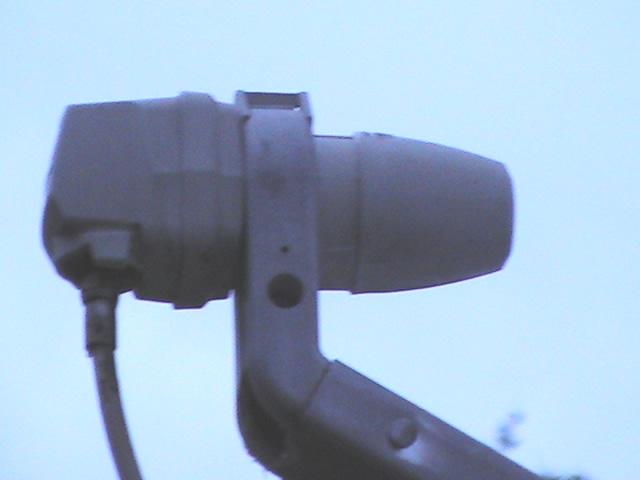

Messagepar jojop » 11 Sep 2011 22:20
edit:j'ai un peu éclairci ta photo bernard7715

le réglage de la contre polarisation de ton LNB, ne semble pas être correcte
Le LNB semble verticale, alors qu'il devrais legérement incliné autour de 7 a 8° pour Barcelone.
La contre polarisation se fait en tournant le LNB dans son support.
Le réglage doit ce faire avec un récepteur sat et un tv au pieds de la parabole. C'est qu'il faut voir le barregraphe qualité signal pour faire se réglage; lorsque l'on n'a pas d'appareil de mesure comme les pro.
Si ce n'ais pas possible ( impossible de déplacé le tv par exemple). L'autre solution, c'est être 2, un a la parabole qui agi sur le LNB et l'autre prés du TV qui annonce le niveau qualité du signal, des téléphone peuvent utile dans ce cas.
Le réglage consiste a chercher le maximum de qualité de signal.

J'ai fait tous les reglages avec la tV et la recepteur au pied de la parabole et j'ai aussi regle la contre polarisation
j'obtiens un niveau de qualite et de reception proche des 80% mais qui s'en va et revient ,parfois il se stabilise un dizaine de secondes
puis retombe a 0% et remonte quelques secondes plus tard.
J'ai fait le test de changer la polarite d'une chaine avec le demo analogique : dans la bonne polarite la reception de la chaine est parfaite
et si je change la polarite je perds completement la chaine (ecran bleu).

As tu la possibilité d'essayé le recepteur sat sur une autre installation.
jojop a écrit:Tete LNB voila ce qui est ecrit sur la tete: ALPS universal LNB 9,75/10,6 Ghz
Ton lnb doit être full bande 9,75/10,6 Ghz et 10,7/11,75 Ghz. Si non tu n'aurais pax les chaînes analogique française.

en fait c'est ecrit
ALPS universal LNB Lo 9,75/10,6 Ghz
il y a ausi une référence : BSTE8 751A
Malheureusement je ne peux pas tester le démo sur une autre installation
