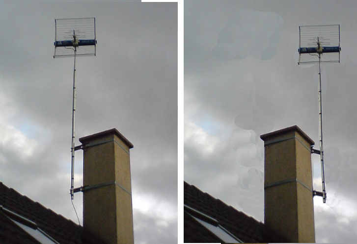

Messagepar bernard7715 » 16 Avr 2016 01:06
Parfois il suffi déplacé un peu l'antenne de quelques dizaines de centimètres pour résoudre le probleme.
Comme sur exemple.

Messagepar michelw72 » 16 Avr 2016 08:16
bernard7715 a écrit:Parfois il suffi déplacé un peu l'antenne de quelques dizaines de centimètres pour résoudre le probleme.
Comme sur exemple.Image
Il faut que je fabrique une échelle de toit pour pouvoir me déplacer plus facilement sur mon toit et faire des essais d'orientations.
J'espère pouvoir faire ça courant de semaine prochaine. Je reprendrai notre conversation ensuite.
