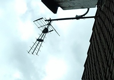

Messagepar Eivlys54 » 28 Juil 2016 12:49
Voilà en fichier joint la photo de mon antenne...
Antenne.jpg -->

Messagepar julien74 » 28 Juil 2016 14:10
Où es-tu en Lorraine? :wink:
Où est le séparateur?
Peux-tu y accéder facilement?
Le séparateur est sans doute la cause de tes soucis car il affaiblit le signal provenant de l'antenne.
Il faudrait pour tester enlever ce séparateur et brancher directement l'arrivée d'antenne sur le câble provenant du salon.
Merci pour la photo :D
Ton antenne vient de chez Leroy Merlin?
Ton antenne semble très récente.
Elle ressemble à un modèle de la marque Evology: www.leroymerlin.fr/v3/p/produits/antenn ... 1400146633

Messagepar johnny » 28 Juil 2016 18:08
Nan! c'est une Télévès DAT 45 :Couc:
