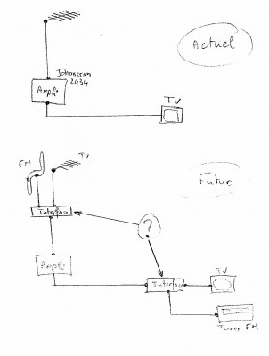

Sujet maintes fois traité ici, mais comme je n'y connais pas grand chose, sais pas trop extrapoler à mon cas particulier.
Et comme un bon croquis vaut mieux qu'un long discours, voici en pièce jointe ce que je voudrais.
A noter :
- l'ampli TV dans mon circuit est un Johansson 2434.
- il me serait plus facile de changer l'ampli que de doubler un câble de descente pour me raccorder en deçà.
- je soupçonne ma prise TV d'avoir déjà un séparateur intégré : je joins aussi photo pour avis.
Merci d'avance à ceux qui voudront bien me conseiller.
Panchoa

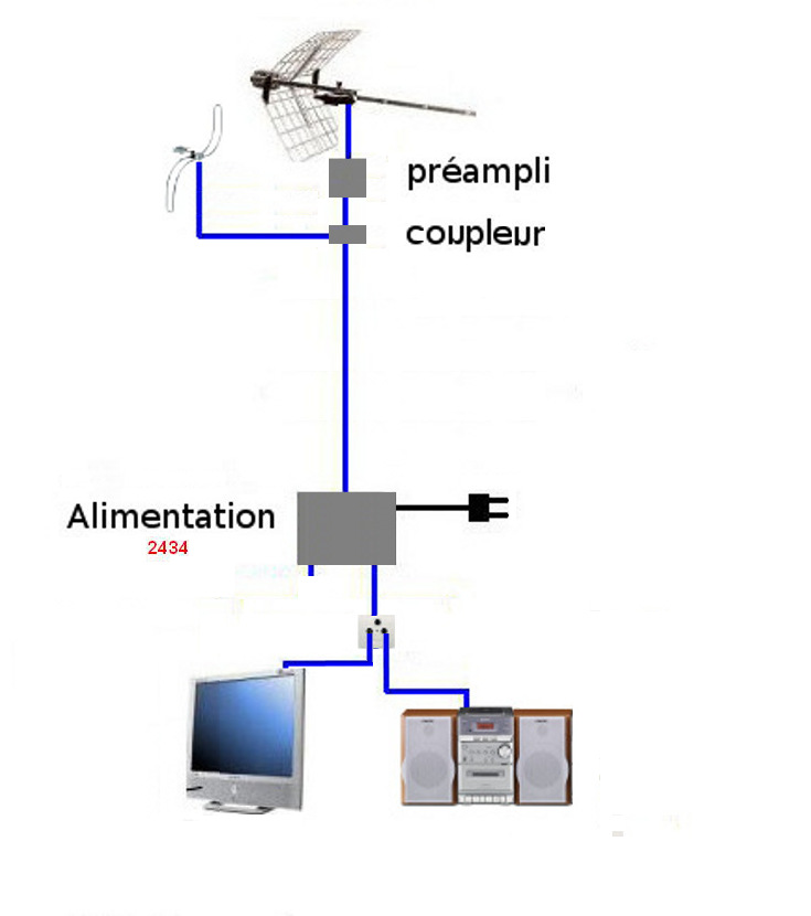

Messagepar Mario78 » 20 Jan 2018 00:51
Bonjoit
Panchoa a écrit:- l'ampli TV dans mon circuit est un Johansson 2434.
NON ce n'est pas un ampli mais une alimentation de pré ampli 24 V.
https://www.villatech.fr/johansson-kit-7328-2434.html
Panchoa a écrit:- il me serait plus facile de changer l'ampli que de doubler un câble de descente pour me raccorder en deçà.
Oui et ça marche très bien

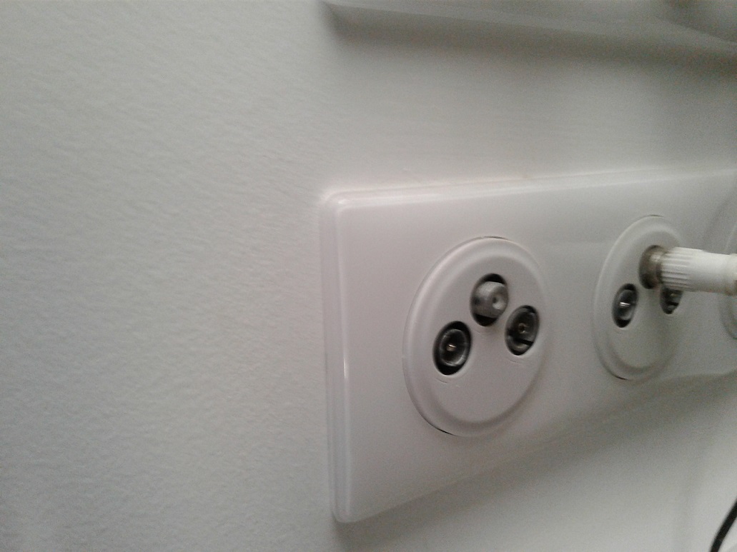

Panchoa a écrit:- je soupçonne ma prise TV d'avoir déjà un séparateur intégré : je joins aussi photo pour avis.
Oui
Il doit y avoir quelque part un pré ampli ( surement UHF et pas FM) entre l'antenne et l'alimentation ou une antenne avec ampli intégré.
Il faut juste intercaler un coupleur entre l'ampli et l'alimentation :
https://www.2galli.fr/coupleur-dc015l-3 ... DC015L.cfm
et bien sur l'antenne :
https://www.2galli.fr/antenne-fm-en-s-2 ... ,FM216.cfm

Messagepar bernard7715 » 20 Jan 2018 01:35
Oups Mario ma devancé, pendant que je faisais mon dessin.
Panchoa a écrit: je soupçonne ma prise TV d'avoir déjà un séparateur intégré
Oui, ces prises Sat/tv/fm sont équipées de séparateur intégré
Le Johansson 2434 n'est pas un ampli mais une alimentation pour preampli. Il est le plus souvent vendu dans un Kit preamli (Kit préamplificateur UHF 7328 + alimentation 2434 ) Tu doit avoir un preampli sur le mat de ton antenne.
Ce qu'il te faut juste ajouté a ton instalation en plus de l'antenne un coupleur antenne FM/UHF comme par exemple celui ci https://www.2galli.fr/coupleur-dc011-2-entrees-1x-uhf-1x-vhf-fm,fr,4,DC011.cfm

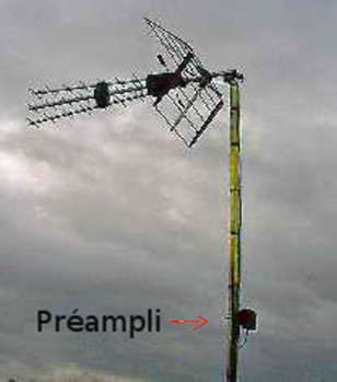

Et ne pas oublier de mettre l'interrupteur permettant le passage d'alimentation vers le préampli UHF sur "on" :wink:

Messagepar bernard7715 » 21 Jan 2018 14:46
Panchoa a écrit:Me reste plus qu'à localiser l'ampli
Normalement le preampli (l'ampli)est fixé sur le mat de l'antenne, car il doit être installé le plus proche de l'antenne. Il doit y avoir au maximum 3 mètres de câble coaxial entre l'antenne et le preampli.
