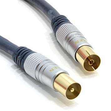

Donc, je l'ai défaite et pour remplacer le système, j'ai adapté un connecteur mâle plaqué or, c'est un connecteur que kj'avais déjà prévu pour les antennes satellites et puisque l'entrée du câble d'antenne armé est femelle ...

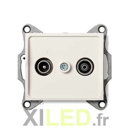

Je vous envoie les photos de la prise murale que j'ai enlevé (à vérifier car le fil tenait tout juste et le câble complètement aplati avec l'ancienneté et l'usure) et des connecteurs (qui se vendent seuls) que j'ai mis à la place en refaisant le branchement

prise-murale-television.jpg -->
prise murale enlevée

Messagepar TitiMic65 » 16 Juil 2018 15:22
je viens de voir que les 2 photos et les commentaires ont été inversés ... avec mes excuses

Messagepar kiki37 » 16 Juil 2018 20:30
TitiMic65 a écrit:je viens de voir que les 2 photos et les commentaires ont été inversés ... avec mes excuses
c'est réparé :wink: et bienvenue sur le forum
Saches toutefois que le fait que ces connecteurs soient "plaqué or" n'apportent rien de plus, c'est surtout la qualité des câbles et du matériel et la qualité du montage soigné qui font la différence
