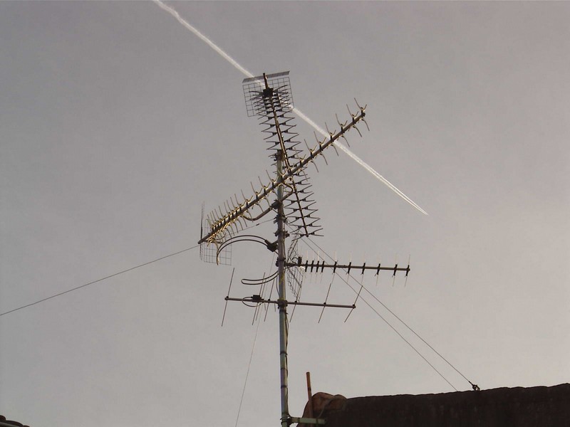

Par exemple voici un installation typique du nord :
C'est une installation qui date de l'analogique et tu as de haut en bas
- Antenne UHF pour Marly ( Valenciennes) , TNT Française
- Antenne UHF pour Tournai , TNT belge en polarisation verticale ( cest ce que tu cherches)
- FM
- Antenne UHF pour Bouvigny , TNT française
- VHF ex Canal , reçoit le DAB belge.
