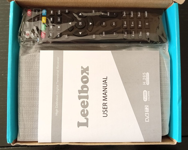

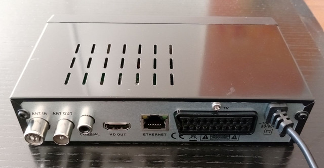

Je pourrais céder un adaptateur TNT HD DVB-T2 / H265 neuf en emballage, juste testé. Complet avec télécommande et notice (anglais et italien seulement).
Essayé sur les émissions UHD de la Tour Eiffel, les reçoit bien, ne les affiche évidemment pas mais les enregistre sur USB (décodable / affichable sur PC).
Port USB en façade (la notice n'indique pas la version, je suppose que c'est 2.0).
Proposé à 20€ + port.

Un port Ethernet, un HDMI pour un moniteur HDMI, ou un projecteur vidéo, donc, ecrans de visu sans tuner, ainsi qu' une Péritel pour les bons vieux tv à tube cathodique, même ceux de 1980 !
