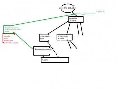

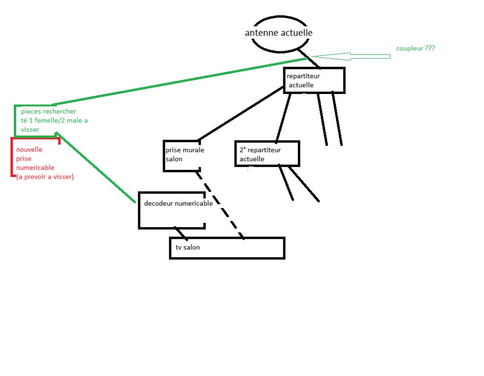

voila je vait posté ma question etant donné que je n'arrive pas a trouvé l'adaptateur que je désire et avant de renoncé je veut etre sur que sa n'existe pas...
alors voila:
je vait sans doute bientot installé numericable hors j'ai deja une installation complete en antenne exterieur...
je voudrai envoyé le signal du cable sur ce reseau avec un coupleur MAIS a partir de la prise officiel de numericable (que je demanderai en sortie a visser type sattelite l'installation de ce type specifique reste mon problémes ce n'est pas la question)
de la je voudrai pour cette prise murale a visser un té (un repartiteur) mais direct soit un te 1femelle/2male ainsi je reste 100% officiel en branchant leur decodeur direct sur ce te que je peut simplement devisser a tout moment, et de l'autre coté renvoyé le signal du cable vers mon installation antenne existante avec un coupleur...
voila je sait que c'est compliqué a comprendre mais bon...
ma question:
existe t-il un té 1 femelle/2 malle A VISSER et non pas standart car trop de perte et installation trop fragile (afin d'eviter le petit bout de cable les 3 fiches et le repartiteur en plein milieu du mur)
pendant que j'y suis si vraiment j'ai etait assez clair est-ce-que le fait d'envoyé le signal du cable sur l'install actuelle en conservant l'antenne via un coupleur ne peut pas faire defaut ??? (sachant que quand le train passe il ya des parasite - ces parasite n'influront pas sur le signal du cable ???)
d'avance un grand merci....
je joint un shema mediocre mais plus clair quand méme

Messagepar ted62 » 07 Déc 2010 22:07
ben si il me faut un té!!
regarde mon shema
la premiere fiche sert au routeur internet signal 100 mega
le 2° sert a la TV...je veut cette 2° demultiplier en 2 pour brancher le plus clean possible le decodeur hd et pour envoyé un cable vers mon coupleur actuelle
il ne faut pas s'occuper de la premiere fiche c'est a part... pour internet je me suis adréssé a un forum de TV ...
merci quand méme de ton attention

Messagepar ted62 » 07 Déc 2010 22:28
je vait tout reprendre...
sur la nouvelle prise que je veut garder tel quel pour cause de garanties du FAI je veut:
-imperativement la prise murale indiqué ci-dessus (sa c'est fait)
-sur la fiche F du reseau TV (l'autre est destinée au routeur internet 100 mega) je voudrai un té 1 femelle/2male pour pouvoir etre le plus clean possible en branchant:
- le decodeur HD numericable (avec internet dessus aussi d'ou la qualité du signal necessaire)
-de l'autre coté du té envoyé un cable sur mon reseau actuelle (je consulterai moi méme ailleur pour le couplage avec l'antenne si je trouve)
je sais pertinament que je peut mette une petite longueur de cable vers un repartiteur standard mais le problémes est purement esthetiques :( j'imagine le degat!!
ben sinon je parté sur l'option la plus terrible c'est la boite de derivation 100x160 encastrable avec capot blanc mais sa impose tout de méme un cable vers le decodeur non demontable est un carré blanc de 10x16 cm derriére la TV (en location)
