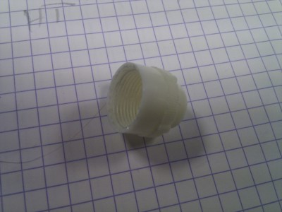

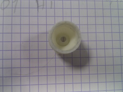

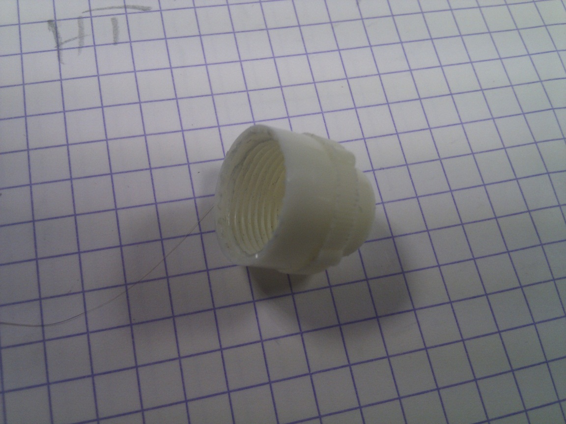

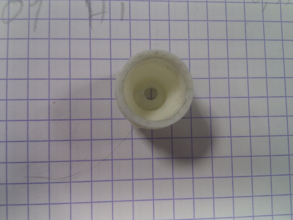

je souhaite me relier sur l'antenne de mon immeuble. Dans le placard de l'escalier, j'ai trouvé où me brancher mais je ne trouve pas de quel type de connecteur j'ai besoin.
Je vous joins en photo le cache en plastique qui était vissé à l'endroit où je dois me relier. Il me faudrait le même connecteur mais en métal évidemment afin que je me fabrique un câble (j'ai déjà le coaxial et la fiche 9.52 pour coté TV).
J'ai un peu cherché sur le net et je toruve que les SMA ressemblent (je ne connaissais pas ce type de connecteur).
Savez vous ce que c'est et où je peux en acheter ?
Merci !
Note : il faut environ 15mm de diamètre.

Re: Recherche type fiche
Messagepar kmf31 » 24 Oct 2012 12:05
On peut supposer que c'est la fiche F normalement utilise pour des signaux Sat mais parfois aussi pour la TNT:
http://bricolage.bricovideo.com/cablage ... ideos.html
Les fiches F se trouvent partout dans les magasins TV/hifi/antenne etc. et il faut en effet se frabiquer soi meme le cable avec fiche F d'un cote et le connecteur antenne classique de l'autre cote.
Si tu fais ca prend un bon cable VATC 17 qui est bien blinde (attention VATC 19 est moins bon). Ce sera mieux que tout cable tout pret a acheter.
Si tu prevois brancher plusieures teles et si tu veux utiliser un repartiteur de bonne qualite ca utilise aussi les fiches F pour les branchement (par contre il faut eviter les "T" tres simples et qui degradent le signal).
kmf31
Messagepar Emmebel » 24 Oct 2012 12:12
Pour être sûr, au lieu de la photo du cabochon qui couvrait le connecteur, il aurait été préférable de nous poster une photo du connecteur lui même. Mais il est effectivement c'est très probable que ce soit un connecteur pour fiche F.
Messagepar Franck Morin » 24 Oct 2012 12:21
la fiche F ne fait pas 15mm de diamètre au niveau du filetage !!!
De mémoire il faut une clé de 11 pour visser des fiches F.
c'est donc autre chose.
chez moi, les prises Numéricable dans l'armoire à la cave sont plus grosses que des prises F.
C'est peut-être la même chose qu'ici ?
par contre je ne sais pas si c'est du SMA, ça y ressemble en effet.
Messagepar Anonymous » 24 Oct 2012 13:55
Le SMA est plus petit que la fiche F.
Par contre il doit exister des fiches E plus grosses mais rares
Messagepar vidéo-33 » 24 Oct 2012 20:19
+1 ce n'est pas du tout du SMA mais des fiches E pour câbles B4 classique en collectif de ville des années 90
difficile à trouver car devenu obsolète au profit de la F
voir aussi ce topic
http://www.tvnt.net/forum/fiche-du-coax-de-numericable-t15598.html
Messagepar miky01 » 25 Oct 2012 08:35
Il nous faudrait une photo du connecteur et de la fiche, c'est en tous cas pas du SMA qui fait 6mm et utilisé en hyperfréquence, les fiches F font 9.5mm, c'est aparament pas ca non plus...
J'ai aussi retrouvé des fiches qui font 10.5 mm, (pas la moindre idée du nom de ces fiches) c'etait utilisé principalement sur le matos Siemens, mais ca doit bien faire 20 ans que c'est plus employé...
As tu la marque du coupleur ou répartiteur ou tu veux te brancher ?
Voila ce que j'ai dans mon stock de récup:
Ca ressemble a une fiche F en plus gros, pour du coax de 6.5mm
Messagepar stan69 » 29 Oct 2012 10:27
merci d'avoir pris le temps pour répondre à ma question.
En fait, en cherchant dans les autres étages, j'ai trouvé un dérivateur beaucoup plus intéressant, avec des fiches type F. J'ai donc branché mon coax dessus et l'autre coté à la télé et miracle :D.
Là où je voulais me brancher au début est, je pense fortement, une prise pour Numericable.
Donc problème résolu, je me trompais simplement d'endroit où me brancher.
