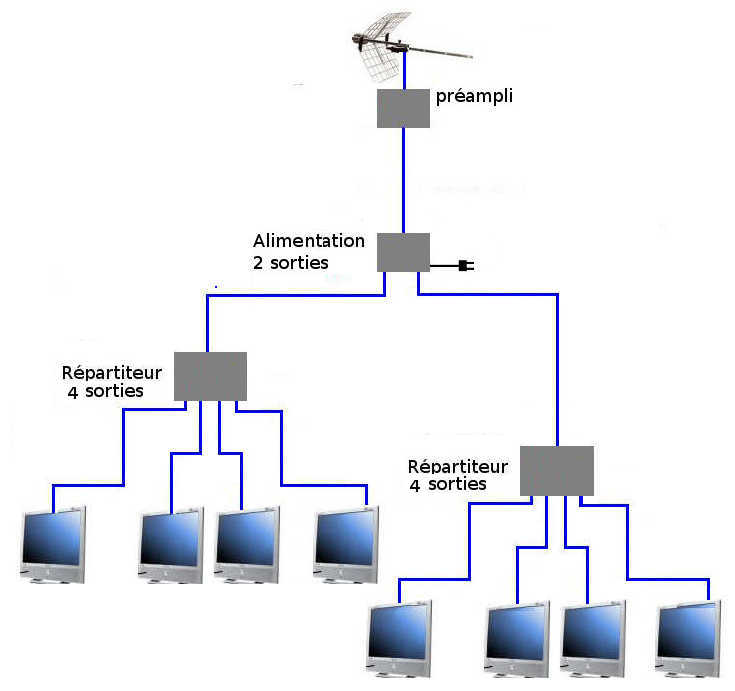

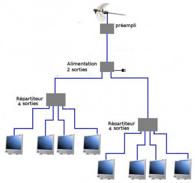

Messagepar bernard7715 » 08 Jan 2012 18:30
hamax a écrit:j'ai un amplificateur intèrieur (à 2 mètres de l'antenne) avec 2 sorties.N°1 = 2 prises avec 1 TV branchée sur chacune, le branchement est en série, type branchement électricité, sans répartiteur. Longueur totale 10 mètres.N°2 = 6 prises dont 2 ayant une TV branchée, même type de branchement que ci-dessus.
C'est normale que tu as des problèmes avec ce type de câblage, ce n'est pas comme en électricité. En haute fréquence il faut utilisé des répartiteurs, pour distribué le signale.
hamax a écrit: Longueur totale 25 mètres.
Ce n'est pas la longueur totale de câble qui est importante, C"est la longueur qu'il y a entre l'ampli ou le répartiteur et la prise la plus éloigné.
En plus de mettre des répartiteurs, Il faudrait d'équilibré cette installation pour avoir le moins de perte.
Comme se schéma.

Bonjour merci à tous pour vos réponses, et les plans.
Si je vous suis bien et en me référant à un schémas type de chez Fratarro qui donne des longueurs de câble entre Repartiteur & prises de 15 à 25m (j'aurais voulu insérer le jpg mais je n'y arrive pas) ca me donne :
Antenne --> Préampli = 2 mètres
Préampli --> Alimentation = 1 mètre
Alimentation --> Répartiteurs 1 & 2 = 10 mètres
Répartiteurs 1 & 2 --> Prises = 5 à 15 mètres
