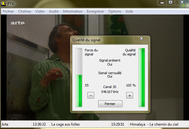

Je dois changer mon antenne terrestre sous mon toit et donc faire un nouveau
réglage pour bien capter les divers canaux et chaines.
Je n ai pas de petite télé à emmener sous le toit, donc je compte utiliser mon pc portable
avec une clef USB tuner DVB T.
Quel logiciel utiliser pour vérifier la puissance de réception du signal ?
Merci

Il n'y a pas de logiciel miracle qui va trouver seul les bons canaux avec une antenne mal orientée.
Utilise donc ton logiciel habituel a supposer qu'il ait déjà fonctionné sur toutes les chaînes.
Re: reglage antenne
Messagepar Franck Morin » 02 Nov 2016 14:18
Pouchin TV permet de vérifier la qualité et la puissance de réception avec la plupart des clés USB.
c'est Shift-S.
mais mieux vaut avoir toutes les chaines d'installées sur le PC avant le test, avec le logiciel Pouchin TV...
