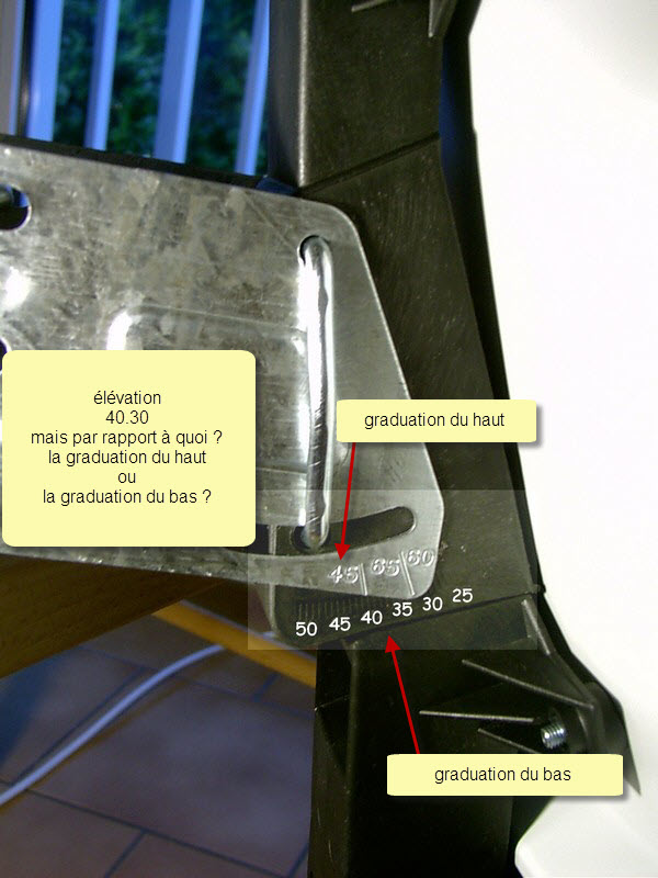

Bonjour, permettez moi une question sur le réglage de l'élévation, je joint une photo pour plus de précision. Chez moi pour le satellite Eutelsat 5WA (Atlantic Bird 3 - 5W) je dois régler l'élévation de ma parabole sur 40.30°. Mais sur ma parabole j'ai deux affichages des degrés et je ne comprend pas sur lequel et par rapport à quoi je dois me baser pour ce réglage.

De toutes façons le vrai bon réglage est celui obtenu avec un récepteur.
Pour les 2 graduations possible que ce soit pour 2 variantes de paraboles offset car
avec ces dernières l'orientation en site prend en compte l'angle d'offset du réflecteur.
Si l’écart varie d'une graduation a l'autre c'est que l'une est en grades et l'autre en degrés

De plus ces graduations ne sont pas très précises, et pour peu que le support ne soit pas rigoureusement vertical, elles sont faussées, donc, comme le dit Anonymous :le vrai bon réglage est celui obtenu avec un récepteur.

Le plus facile et ce qui te donnera le meilleur résultat, c'est pas les graduations de ta parabole...
Utilise un Satfinder, un outil qui coute une 10ene d'€, et qui facilite le pointage
Ensuite une fois que tu es sur le bon sat, pour optimiser tu appuye sur les 4 coins de l'antenne (si on appeler des coins pour une parabolle :mrgreen: ), le pointage sera optimum quand tu auras le meme niveau de baisse de signal egual sur les 4 angles, en apuyant de la meme facon sur les 4 angles.

podilato66 a écrit:... sur ma parabole j'ai deux affichages des degrés et je ne comprend pas sur lequel et par rapport à quoi je dois me baser pour ce réglage...[/attachment]
Généralement ces deux échelles correspondent chacune à un diamètre de parabole (p.ex. 80 et 60 cm) et il y a en face de chaque échelle l'indication 60 ou 80. Sinon, voir la notice livrée avec l'antenne. Ces gradutaions ne sont valables que si le mât est bien vertical.
Ce réglage sert à dégrossir l'élévation et permet de faciliter la recherche du satellite mais il faut bien sûr l'affiner une fois le satellite trouvé.
