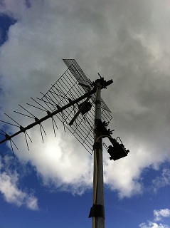

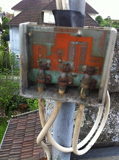

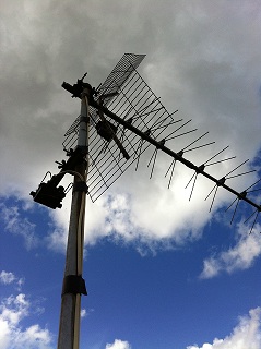

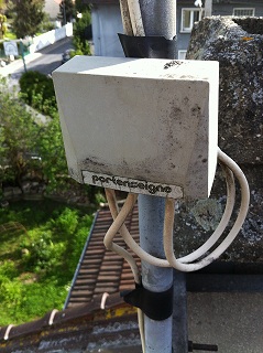

voici les photos de l antenne, qu en pensez vous?????

Messagepar vidéo-33 » 09 Mai 2012 23:29
:shock: le boitier dipôle pend hors de l'antenne UHF et le coupleur est ultra oxydé
l'antenne VHF (bien que devenue inutile) à carrément disparue, il ne reste que son boitier raccord ...
tout est à changer ...

Messagepar jeanmtp » 10 Mai 2012 06:25
bonjour,
le boitier de l'antenne fracarro est bien toujours fixé dessus ce qui pendouille c'est le reste de l'ancienne antenne VHF(1ère chaîne), vu la dimension des brins je pense que l'antenne n'est pas une large bande, le boitier rouillé qui reçoit les câbles est juste un coupleur verdict:
changer l'antenne, le câble, mettre un ampli ou préampli dans les combles et puisque tu refais toute l'installation partir des combles avec 1 répartiteur à 3 directions pour les étages hauts et un répartiteur à 2 directions pour les étages bas( les alimentations séparées ont 2 sorties), le plus dur c'est de pouvoir remplacer le câble qui ira de l'antenne aux combles et de faire les saignées partant des combles pour aller à chacune des prises de chaque pièce, ça c'est du boulot!
