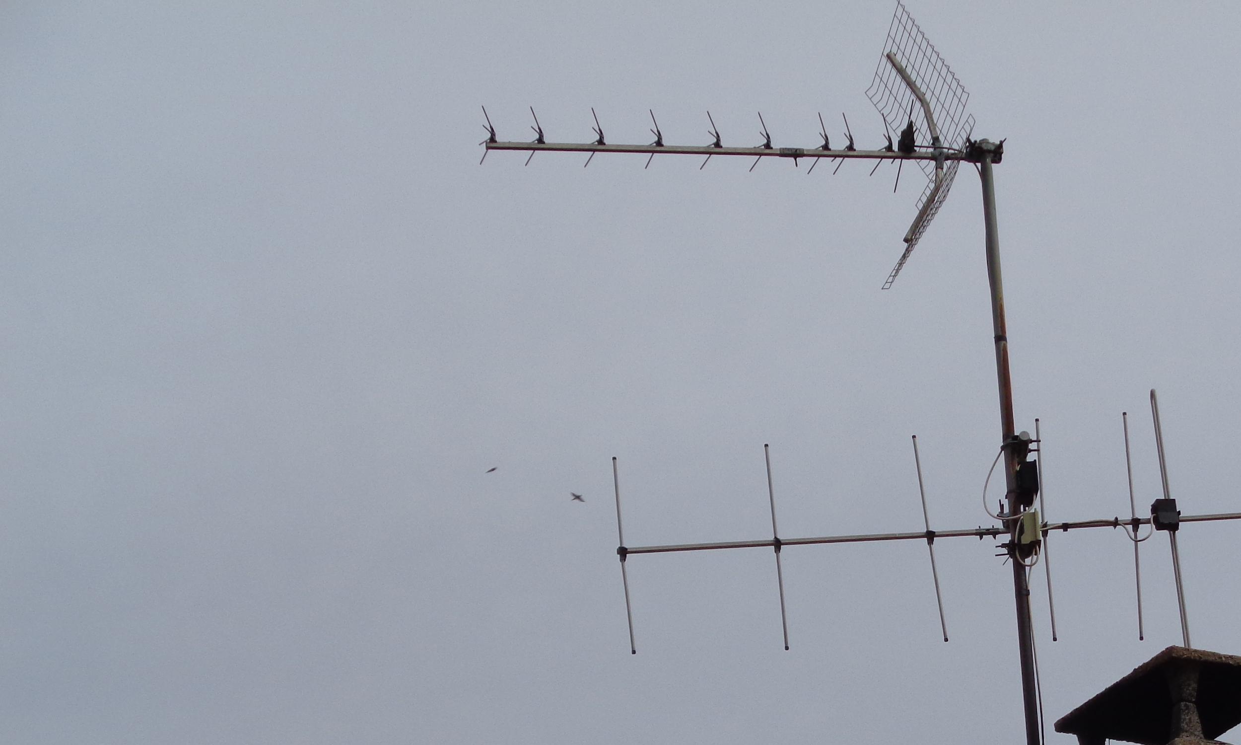

Ton antenne est pointée vers quel émetteur TNT?
Ton antenne est amplifiée?
Aurais-tu la possibilité de nous faire une photo de ton antenne prise depuis le jardin ou la terrasse?
Tes voisins ont des soucis pour capter ces chaînes?

Tu as mis 1 cordon coaxial entre la prise TV murale et le décodeur TNT et 1 autre cordon coaxial entre la TV et le décodeur TNT?

Messagepar dartiguenave » 04 Sep 2016 17:08
J'ai bien un cordon coaxial entre la prise TV murale et le décodeur et 1 autre entre la TV et le décodeur TNT
Ci joint la photo de l'antenne.
A noter que depuis ce matin 10h tout fonctionne normalement

Messagepar julien74 » 04 Sep 2016 17:19
Merci pour la photo :D
C'est la 1ère fois que tu as un soucis sur ces chaînes?
C'est pas impossible que celà soit une panne temporaire de l'émetteur, c'est déjà arrivé il y a quelques mois sur ces chaînes sur l'émetteur de Niort.
Il est possible aussi que celà soit une propagation exceptionnelle des ondes ces jours-ci qui amène exceptionnellement des ondes venues d'émetteurs TNT lointains (voir étrangers) dans ta région, ça peut brouiller la réception de tes chaînes TNT de Niort si cet émetteur lointain utilise les mêmes fréquences que Niort.
