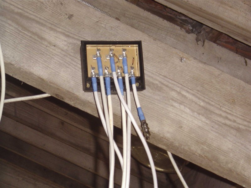

Il doit aussi avoir dans l'installation actuelle un coupleur de ce type :
et peut être un pré-ampli

Je corrige , 2 pré-ampli plutôt

Il y a au moins un préampli dans les combles actuellement.
