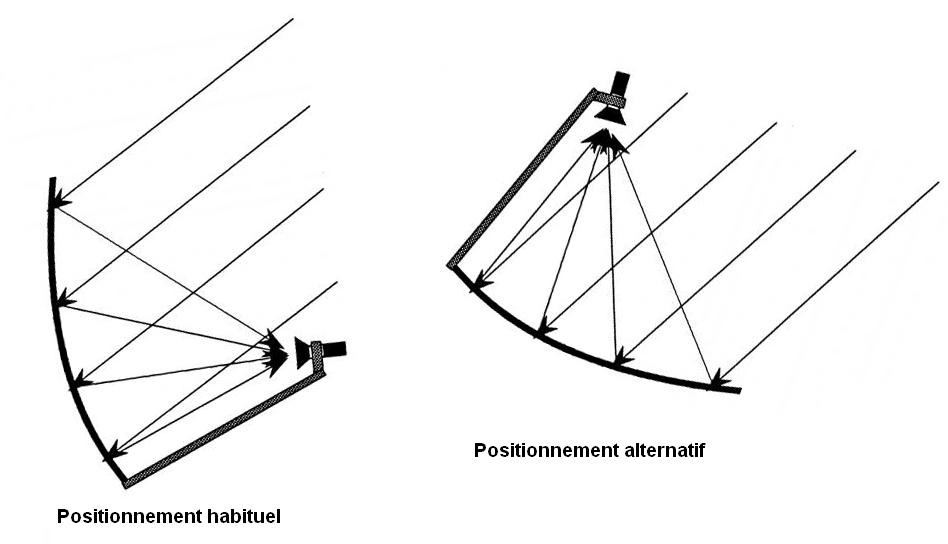

Le terme "parabole plate"' me file des boutons nul doute qu'il pousse un mathématicien au suicide.
Pour achever les rescapés il est urgent qu'un pisse copie introduise les notions fondamentales de
triangles a 4 cotés et de polygones circulaires.
En réception SAT ce type d'antenne a largement eut le temps de prouver qu'on pouvait faire
moins bien pour plus cher.
En camping car le montage en "parabole inversée" est bien trop simple pour avoir la moindre chance de succés
