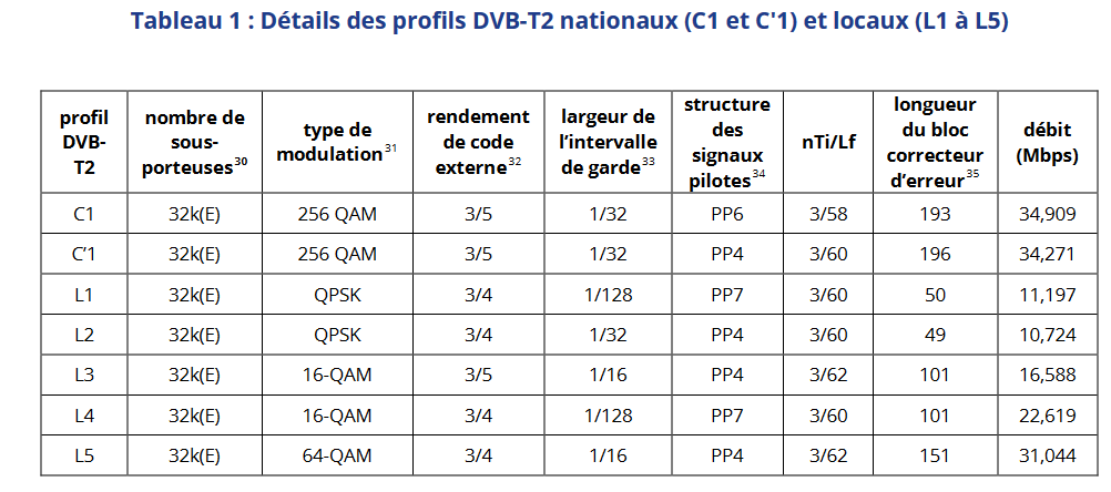

ce qui me dérange dans cette consultation publique, c'est qu'il manque un certain nombre d'éléments techniques pour pouvoir se prononcer. Mais sans doute les opérateurs ayant participé aux expérimentations DVB-T2/HEVC en 2018 et 2019 les ont...

:arrow: on ne sait pas exactement quels seront les paramètres de modulation utilisés en DVB-T2 permettant de mettre 3 flux UHD de 11 Mbps : j'en conclus que le débit devra être légèrement supérieur à 33 Mbps pour le flux complet. Le document dit 34,2 Mbps en prenant en compte les données autres qu'audio et video (EPG, diverses tables DVB, signalisation, interactivité).
à voir la synthèse ce serait le profil C'1.
