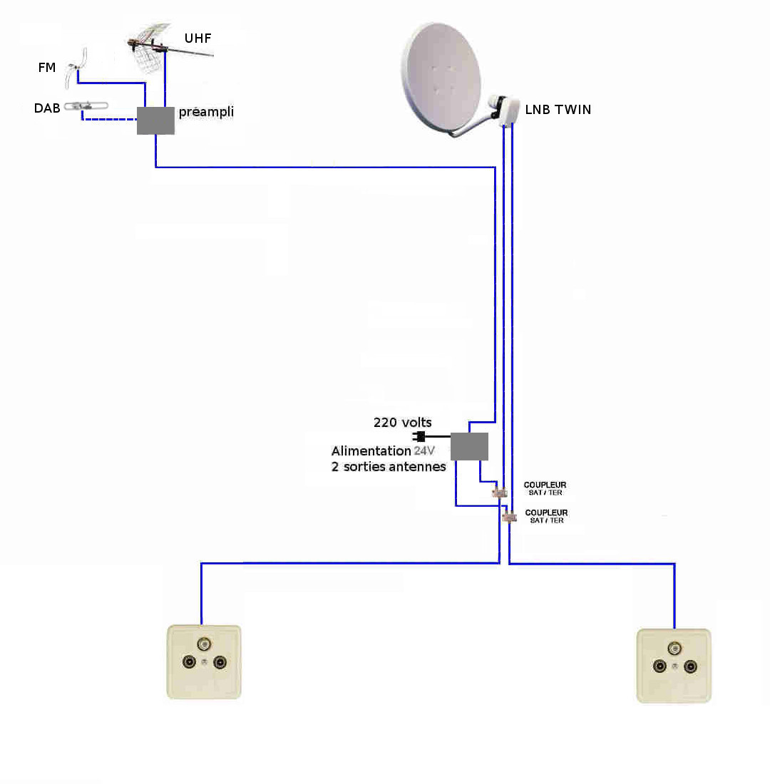

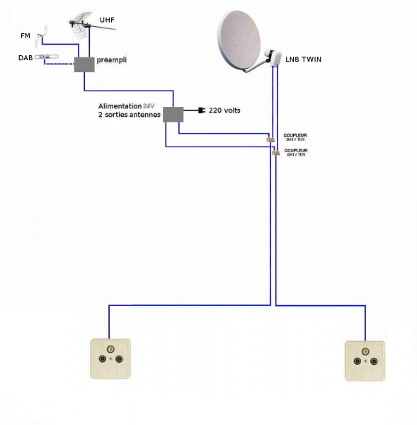

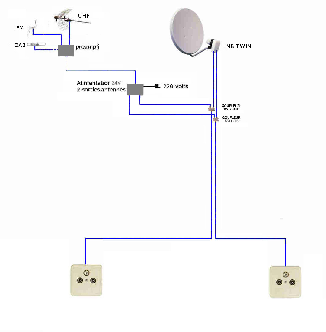

Messagepar bernard7715 » 14 Mar 2019 10:20

Merci Bernard 7715, pour avoir pris le temps de réaliser des schémas.
Les solutions présentées correspondent parfaitement à mes attentes.
