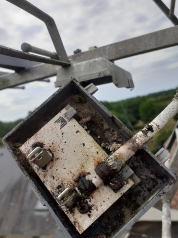

Suite à la mise en place d'un coffret de communication, j'ai été obligé de tirer un nouveau cable pour le brancher sur l'antenne extérieure. Malheureusement, le couvreur (qui venait pour faire autre chose, mais j'en ai profité) n'a pas réussi à changer le coaxial car le connecteur dans le boitier de l'antenne est tout rouillé
Solution 1 : Est-ce que ca se répare? Est-ce que je peux trouver un autre boitier pour remplacer celui-ci?

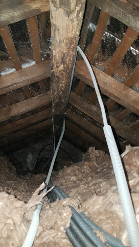

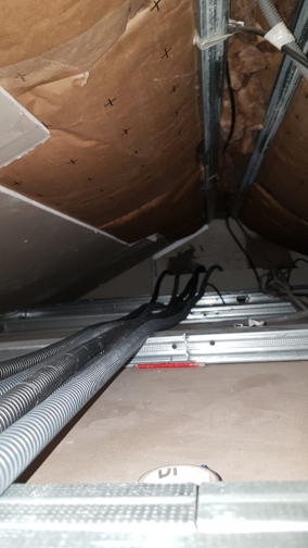

Solution 2 : Sinon, mon couvreur m'a proposé de racheter une antenne et de la mettre dans les combles (au moins, pas de risque de rouille). Mais j'ai une isolation sous le toit en "feuilles métalliques". Est-ce que cela pourrait compliquer la réception? En plus, comme vous pouvez le voir sur les photos suivantes, je n'ai pas beaucoup de hauteur ...
Image ==> Partie gauche des combles - Proche du tableau, et dans la bonne direction vers l'antenne relai, laine de verre, sol solide
Image ==> Partie droite des combles - Plus éloigné du tableau, sol plus fragile (rails) mais pas de laine de verre donc plus simple pour intervenir

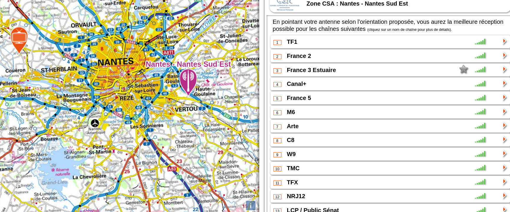

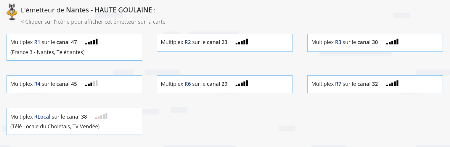

Voici mes informations (qui sont à priori nécessaires pour pouvoir me répondre) :
- adresse exacte ==> Je suis à 25km de l'antenne émettrice :
- matériau de la couverture et de la charpente ( préciser, si isolée, avec quel matériau, attention au films qui peuvent inclure des métaux ) ==> Feuilles métalliques d'isolation (voir photos des combles du 1er post)
- emplacement prévu de l'antenne dans les combles avec identification éventuelle de pignons ==> (voir photos des combles du 1er post)
- nombre de prises à alimenter ==> 4
- longueur max de câblage ==> 4m jusqu'au coffret puis 20m pour la prise la plus loin
- préciser le matériel éventuellement en place et réutilisable ( câbles, répartiteurs, prises...) ==> cable 17VA, 1 répartiteur 1 entrée, 4 sorties, 4 prises coaxial (mais 2 seulement seront utilisées , à court terme en tout cas). Donc si j'ai bien compris, il faut mieux que je branche ces 2 cables sur le répartisseurs, et que je laisse le plastique pour les 2 non utilisées pour le moment.
- Prévoir les éventuels besoins ultérieurs ( couplages...) ==> Pas de besoins ultérieurs, j'ai tout cablé ce que je souhaitais
En descendant le boitier (en coupant le coax à ras qu'on pourrait ensuite démonter avec du dégrippant) on pourrait mieux voir son état réel (côté composants). Selon l'état il serait peut-être réutilisable en remplaçant la visserie et le collier et en remettant de la graisse silicone après recâblage pour éviter qu'il rouille de nouveau. Mais je pense que ça ne vaut pas le coup.
Sinon pas possible de retrouver le même sauf à le récupérer d'une antenne identique. :(
Pour remplacer l'antenne, une de celles-ci devrait convenir:
https://www.2galli.fr/-antenne-log-45uc ... 2x33894016
https://www.2galli.fr/antenne-uhf-trina ... 2x33174773
Pour ce qui est de mettre l'antenne dans les combles, les résultats risquent d'être moins bons surtout qu'il y a pas mal de ferraille pour fixer les plaques de placo et de canalisations électriques ... Et j'ai l'impression qu'il n'y a pas la hauteur pour une antenne panneau.

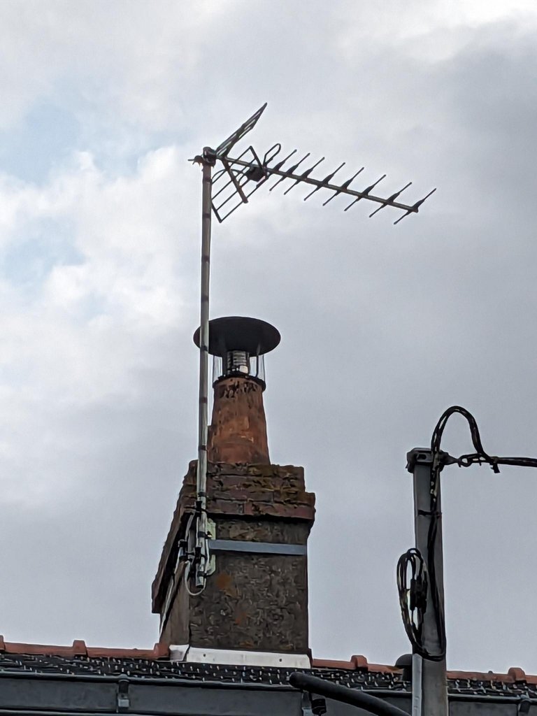

Voici la photos de l'antenne : Image

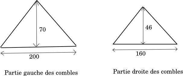

Et voici les dimensions des combles : Image
Entre les 2 antennes proposées, est-ce qu'il y a des différences notoires? Est-ce que les deux me permettraient d'avoir 4 TV branchées plus tard (quand mes enfants seront plus grands)? De mes peu de connaissances, ce que je vois :
- Pour la Log 45UC UHF EMME ESSE : "facile" à mettre dans les combles (avec toujours bien sûr la possibilité de mettre sur le toit, car à priori peu de chance que ca passe dans les combles), résiste mieux au vent? Ne capte que devant, mais vu qu'il n'y a qu'un seul émetteur, ca semble pas génant. Moins cher (mais bon, ca je m'en fiche un peu)
- Pour l'antenne UHF TRINAPPE DAT912 5G : je n'y vois aucun avantage par rapport à l'autre, pour mon cas en tout cas

Messagepar marceljack » 09 Juil 2023 11:13
Rebonjour,
L'antenne trinappe a un peu plus de gain que la log (15,7 au lieu de 13,5 dB), mais je ne pense pas que cela soit très important dans ton cas.
Question: est-ce que la cheminée est en service, et avec quel type de combustible (fuel ou gaz) ?
Si oui, je pense que c'est une des raisons de la dégradation du boitier de raccordement,surtout si c'est du fuel.
Ce serait sans doute moins critique avec la log car son raccordement se fait par l'avant, donc pas juste au-dessus de la cheminée.
Effectivement placer l'antenne dans les combles n'est sans doute pas une bonne solution car vu la direction de l'antenne actuelle elle viserait le pignon. Surtout s'il y a une autre maison accolée à la tienne dans cette direction.
Re: Réparation antenne ou achat nouvelle antenne (dans les c
Messagepar Tvnt0938 » 09 Juil 2023 11:34
C'est une sortie de cheminée, mais dedans il y a un conduit métallique car c'est pour un poêle à granulés (donc du bois). Cette cheminée est en service depuis 7 ans (et avant, à priori ce n'était pas utilisé par l'ancien propriétaire).
Mais c'est vrai que le boitier est vraiment juste au dessus en fait, j'avais pas fait attention.
Ok, donc tout semble aller vers l'achat de la log, merci beaucoup :clap: . Vous pensez qu'un couvreur peut l'installer, c'est simple à mettre dans la bonne direction? Car vu qu'il doit revenir sur le toit, ca serait l'occasion.
