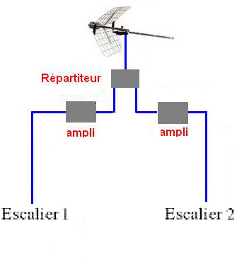

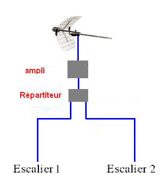

Sat65 a écrit:Je souhaiterais me reprendre en Amont de l'ampli de distribution avec un répartiteur pour aller alimenter la secondes colonne par l'intermédiaire d'un ampli
Il est préférable de placé le rep. après l'ampli, Cela t'évitais un 2 éme qui diminuera le C/N sur la seconde colonne. et de perdre 4db avant d'attaqué le premier ampli.
Surtout que l'ampli en fonctionnement certainement pas réglé a son maximum gain.
Ton projet:
Vu 2831 fois
Ce que je propose:
Vu 2834 fois

Messagepar Sat65 » 29 Aoû 2012 20:01
Donc il faudrait "que je fasse monter" l'ampli. sur le toit
(Enfin le remplacer par un ampli digne de se nom car quand j'ai ouvert la gaine technique ,
je me suis aperçu que c'était un OPTEX sans réglage de gain !!) ,
Dans ce cas là je remplace l'ampli actuel par la Télé-alim du nouvel-ampli ,vu que j'ai du 230 V dispo. a cet endroit là.
il me suffirait juste de supprimer l'ampli de la colonne déja raccordé à la TNT ,
sachant que la seconde colonne comporte 2 fois plus de prises que la premier (celle qui était chez NC et donc non-amplifiée ),
ne faudrait t'il pas mettre un dérivateur (au-lieu du répartiteur) pour équilibre les niveaux ,entre les deux colonnes ?
il faudra aussi que mon répartiteur ou dérivateur bloque le 24 V DC ,sur la colonne 2 ...
