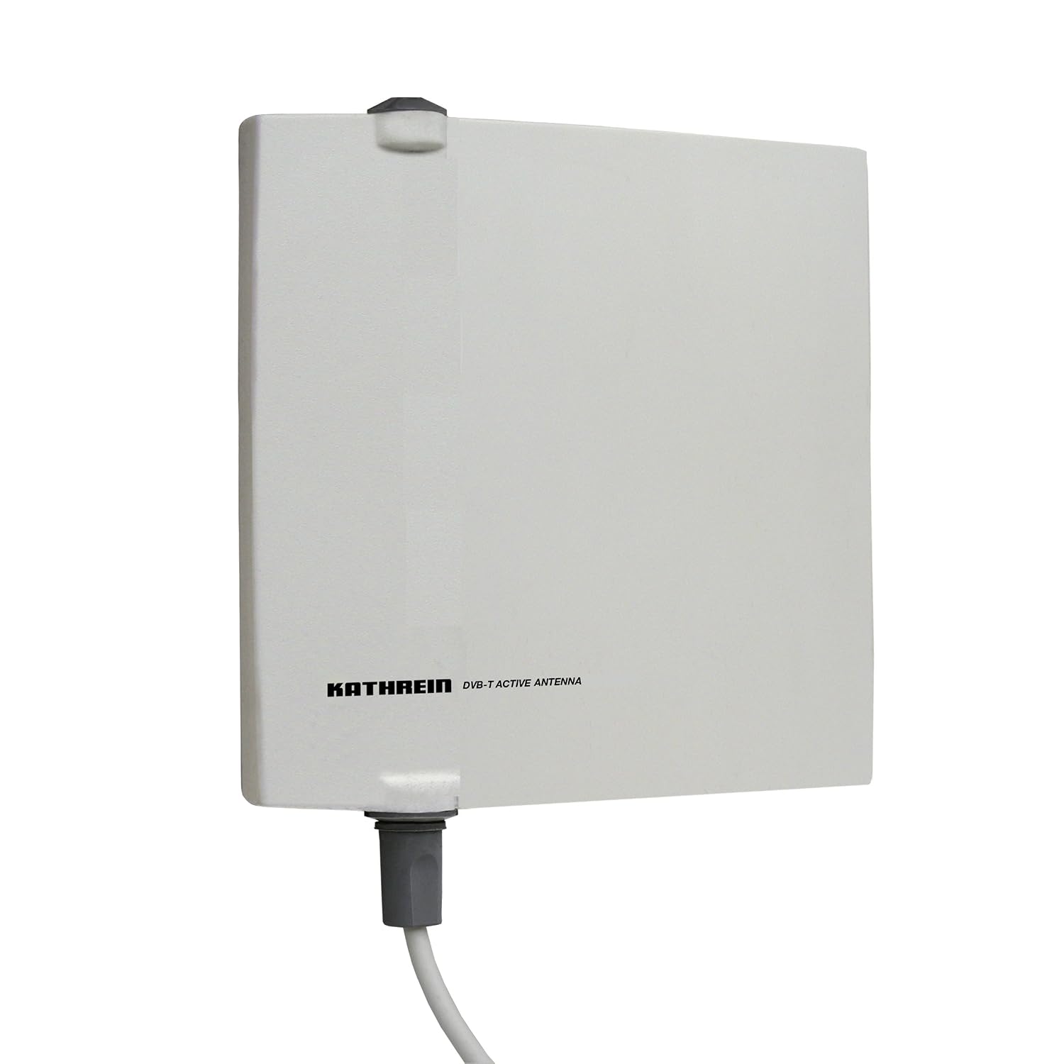

je viens vers vous pour une question,
j'ai actuellement une antenne de ce type http://ecx.images-amazon.com/images/I/717QS%2BmVqoL._AA1500_.jpg qui me permet de recevoir la télévision avec les chaines de la TNT, ce n'est pas exactement la même mais c'est pas grave, là n'est pas le problème.

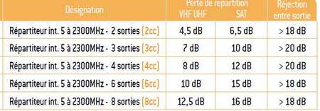

j'ai par la suite une répartiteur d'antenne comme celui-ci :
Qui me permet de mettre 3 téléviseurs dans ma maison.
Je souhaite rajouter deux télé dans ma maison et je voulais savoir si un appareil comme celui-ci :
http://www.amazon.fr/K%C3%B6nig-SAT-MS58-KN10-Multiswitch-5-8/dp/B001IROKSM/ref=sr_1_1?ie=UTF8&qid=1356899380&sr=8-1 avait le même rôle que mon répartiteur actuel ?
SI oui, j'aurais juste à le remplacer à la place de mon ancien répartiteur ?
Sinon connaissez-vous d'autre répartiteur avec environ 6/8 sorties pour relier plusieurs télé ?

adrienb16 a écrit:j'ai actuellement une antenne de ce type http://ecx.images-amazon.com/images/I/717QS%2BmVqoL._AA1500_.jpg
Attention : Ce genre d'antenne ne vaut pas un clou !

vidéo-33 a écrit:Attention : Ce genre d'antenne ne vaut pas un clou !
Mais si ,par miracle , elle marche bien pour 1 TV on a de bonnes chances qu'avec l'ampli 45 dB intégré
elle puisse en alimenter 10 :-)

Messagepar Izentrop » 31 Déc 2012 14:34
Si ça marche avec 6 sorties, ça marchera avec 8. Seulement 2.5 dB de perte supplémentaire.
