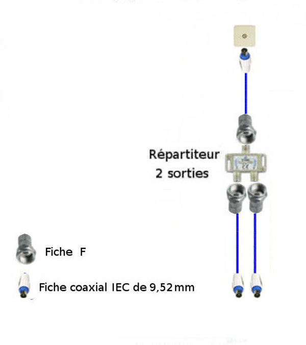

Il faut que tu fasses ce genre de montage ?
mais avec des fiches ordinaires (pas besoin de fiches dorées)
et n'emploie pas de câble surmoulé de faible diamètre 3CV2
Ce genre de rallonge mal blindée peut altérer la réception des signaux et avoir un comportement différent suivant les multiplex (groupes de chaînes d'un même canal)
Il faut que la rallonges ou le prolongateur coaxial soit en câble de bonne qualité (de référence VATC17 ou 17VATC ou VATC19

luiginounet a écrit:pourrai-tu être plus précis ou donner plus de détail si cela ne te dérange pas
Si tu as des pixelisations apres avoir installé cette répartition,
Dans ce cas la, mais seulement dans ce la, c'est d'insérer un petit ampli d'antenne d''appartement entre la fiche murale et le répartiteur 2 sorties.
Ou de replacer le répartiteur par un ampli a 2 sorties.
Pour faire ta repartition, il faut 3 fiches F et 3 fiches mâle coaxial de 9,52mm ( elles sont blanches collerette bleu) et du câble coaxial référence VATC17 ( la référence est écrite tout les mètres sur la gaine )
Les fiches f sont souvent vendu par 2
Image autour 1€ pièce.
une fiche coaxial de 9,52mm aussi appelé fiche IEC coute autour 1€ pièce.
Les rouleaux de 15metres de câble coaxial VATC17 c'est autour de 15€.
Tutorielle du montage des fiches f et IEChttps://www.youtube.com/watch?v=6DUOcDC-68U
