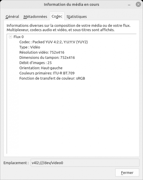

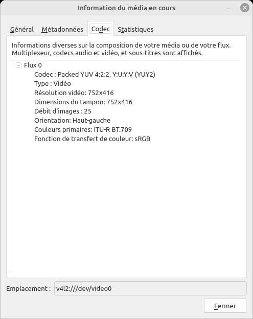

Les gars, j'ai une webcam (Logitech C310 HD) qui encode le flux au format indiqué:
Serait-il possible de reconstituer l'image en faisant une capture de paquets USB ?
