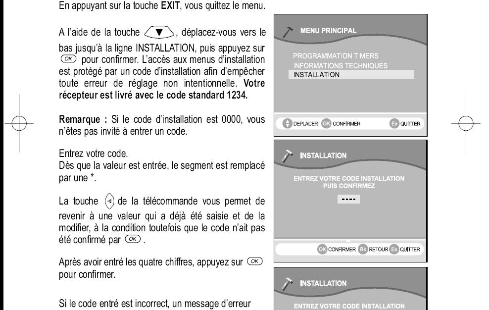

j'ai installé ma tnt sagem ITD64 depuis un certain temps. J'avais entré un nouveau code et je l'ai oublié : comment faire pour remettre à l'origine les parametres puisque je ne peux plus entrer dans cette zone ? ou comment retrouver mon code (à part un effort de memoire) :lol: ?
merci
apparement selon Sagem il faut faire la manip suivante :
1. lorsque l'on arrive sur le menu "installation" : le code est demandé : il faut à ce moment la faire :
2. appuyer 2 fois sur la touche "menu"
3.une fois sur la touche rouge
4. une fois sur la touche "menu" et la le code par defaut revient : c'est à dire " 1-2-3-4 :lol: :lol:
je vérifierais

sauf que lorsque je met :"installation" il m'est demandé le mot de passe et je suis coincé
