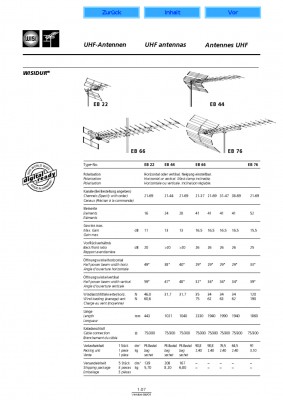

Re: Restauration antenne râteau WISI
Messagepar bernard7715 » 09 Oct 2021 19:49
kiki37 a écrit:si c'est bien une EB677
Si l'antenne a 13 ans, c'est dire installé en 2008 les antennes n'étaient pas encore filtré. L'antenne de Frederb44 doit être une EB66.
Dans le topic des wisi en 2012 on a un tableau des antennes commercialisé à cette epoque

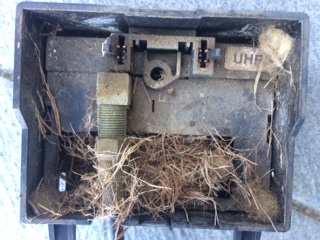

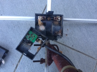

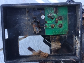

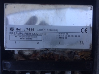

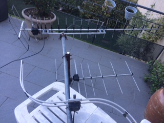

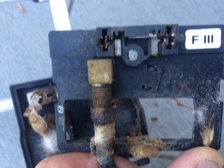

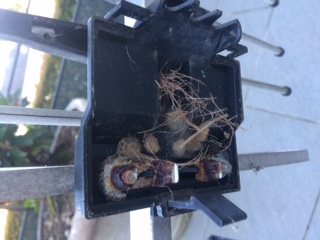

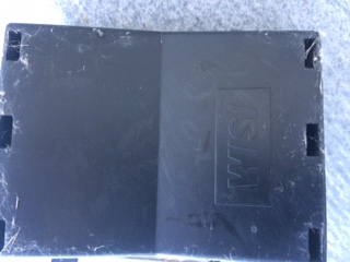

Messagepar Frederb44 » 10 Oct 2021 10:28
Voici quelques photos de mon antenne

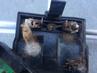

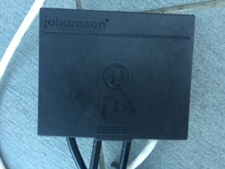

Messagepar Frederb44 » 10 Oct 2021 10:32
En voici d'autres. On voit bien la rouille s'est installée. Je dois nettoyer tout ça, donc pas mal de travail à prévoir. je compte supprimer l'antenne radio et BD3 qui ne servent pas. J'aurais voulu savoir si mon antenne est filtrée et si elle n'y est pas que me conseillez-vous de mettre?
Merci d'avance pour votre aide,
Fred
